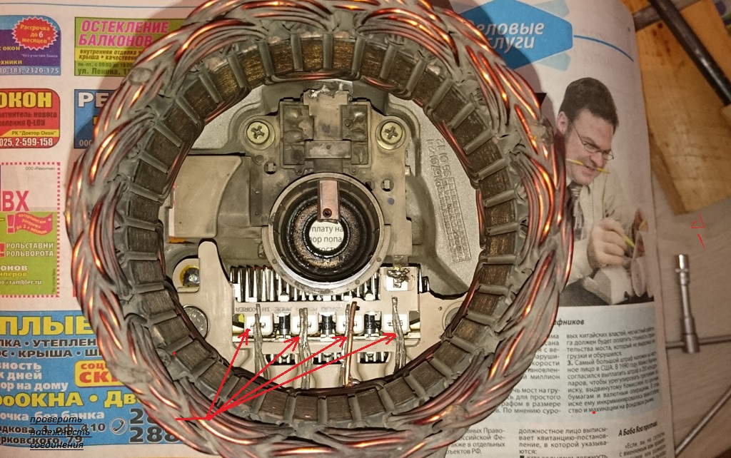

В генераторе 3 фазы.
Если нет одной фазы , напряжение будет 11-12 вольт.
Причины отсутствия фазы - обрыв обмотки фазы на статоре , обрыв или пробой диода на выпрямителе.
Разобрать генератор придется все равно.
Добавлено через 17 минут 39 секунд:
Проверь ,нормально ли здесь соединил вывода статора к выпрямителю.
Проверить надежность соединения.
