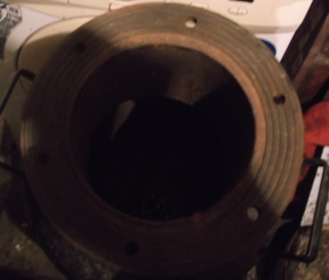

Крышка
Добавлено через 4 минуты 29 секунд:
Толщина крышки 10мм и верхнего диска к котрому прикручивается крышка то же 10мм. 6 болтов, между ними резиновая прокладка.
Добавлено через 7 минут 21 секунду:
это дно:

Владимир Ростов писал(а):О пользе клапана. Взрыв скороварки.
О бесполезности, имеешь ввиду? :lol: У скороварки клапанов - не сосчитать! Ан нет, крышка в потолок воткнулась! :lol:
Юджин
Сообщения: 9531
Благодарил (а): 21 раз.
Поблагодарили: 832 раз.
Re: Рыбные консервы в домашних условиях
Сообщение Владимир Ростов » 24 ноя 2016, 20:51
Видимо, кто-то решил, что клапана придумали трусы, и ликвидировал его, или усовершенствовал.. :D

velic-74 писал(а):а у этого можно сказать пожизненная гарантия, если его маленько доработать в сторону установки клапана
в крышке есть отверстие, в которое вкручен сосок автомобильный с золотником (для нагнетания насосом первоначального давления в 1 атм. Можно вкрутить в него или переходник ввентить где вкручен манометр.
Добавлено через 8 минут 1 секунду:
velic-74 писал(а):ничего, на твой век хватит, и после тебя еще 5 поколений будет пользоваться
Я понял что пацаны бояться, что его может разорвать!!! Но больше 3 атм. и не нужно!!!
Я уже писал что года 2 назад поставил из карасей консервы, сделал пламя на всю мощность(что б побыстрей нагрелось) и пошёл что то делать.... в общем забыл про него! вспомнил через 1час, прибегаю: стрелку положил более 6 атм. Выключил его, когда остыл, открыл то внутри плавали крышки, рыба, красная жижа от соуса томатного... запорол 16 банок. Девки только полдня рыбу чистили...
Так вот выдержал более 6 атм. и ничего с ним неслучилось. Мой приятель в МАЗе качает колёса по 7 атм. и ничего. Что резина крепче прилегает к диску чем сварочный шов?
