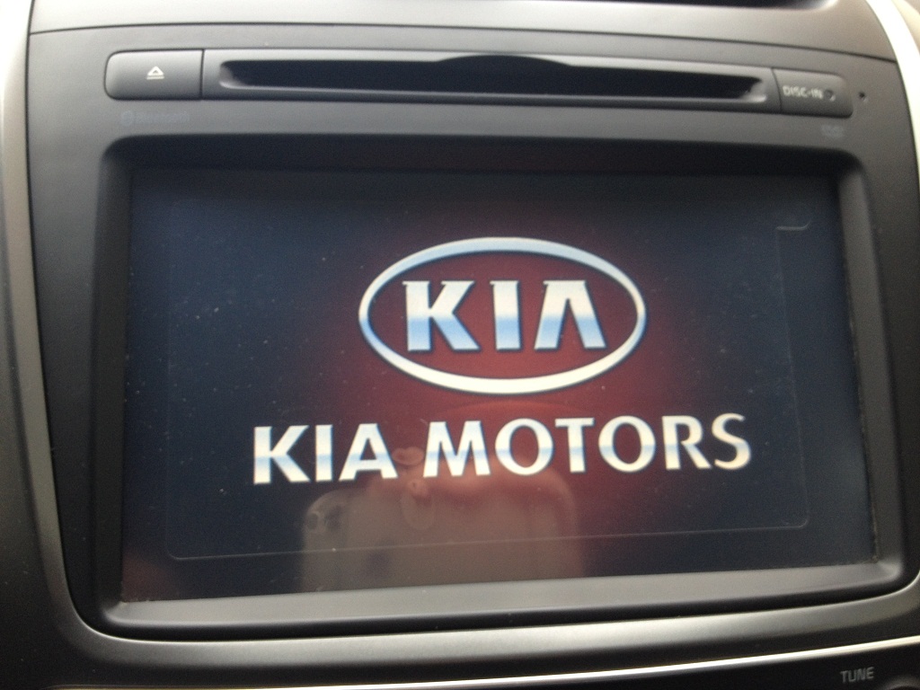

Сообщение Zloydantist » 11 ноя 2016, 20:27
Фото отчет!

Сообщение Дмитрич » 14 ноя 2016, 12:32
Наконец- то и мне заменили голову - ждал почти 2 месяца - но это дилер такой. Пока сам не стал звонить в Мотрекс, дело не сдвинулось. Показали перед установкой ГУ - вся в пленках и пломбах. Замена -1,5 ч. Такая же , как на фото выше у Zloydantist . Всё, это последнее ГУ - гарантия кончилась. Интересно, сколько это ГУ протянет?
