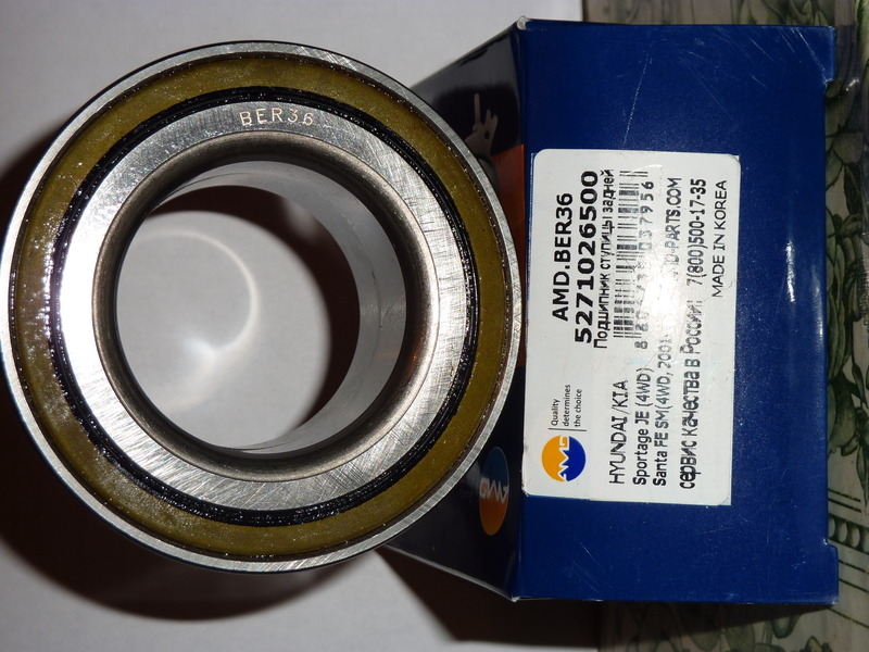

Заказал себе AMD.BER36. Пришёл роликовый. Цена 840 руб.

Жаль только, что безродный. Заказал себе такой же для эксперимента.

И чего экспериментировать ? Если написано что шарик . вон шарик пробег 14тк , телепается вовсю . Сегодня заказал 503103Е101 .Позвонили сказали , что придет KBC LT DT 427639 . Роликовый DT - это ролик . Зарекся шарики не ставить :evil:

maximus626 писал(а):Заказал себе AMD.BER36.
это передний? как определил, что роликовый? вскрывал?

ShkaletaAV писал(а):это передний? как определил, что роликовый? вскрывал?
Да на перед. Да вскрывал.
