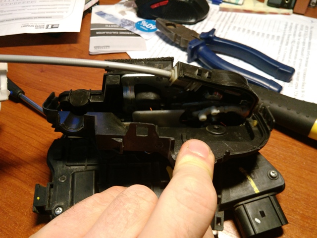

Всем привет. Вот и у меня перестала открываться задняя левая дверь на моем Сорике 2009 года. Сразу начал шерстить наш форум и оказалась что это почти болезнь, которая в принципе лечится с приложением небольших усилий, да и самое главное бесплатно. На всякий случай побродил по интернет магазинам и нашел свой замок через Ebay в Южной Корее с бесплатной доставкой за 4300р. Но это растраты, поэтому пошел другим путем, бесплатным. Не буду описывать процесс снятия замка, он описан раньше, да и сам ремонт описан, но только сильно вандально, я чуть упростил. Смотрим.

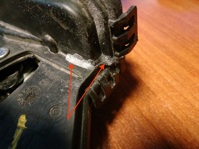

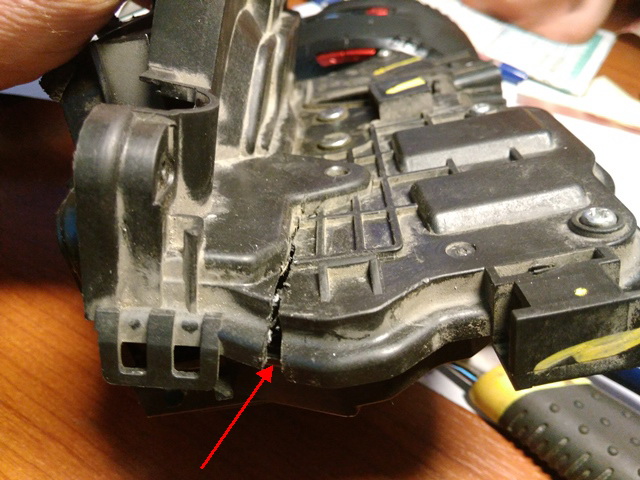

Собственно сам замок. Стрелочками показано где я при помощи ножа разрезал корпус.

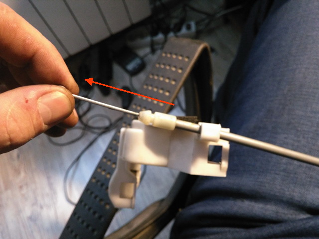

Далее откручиваем один шуруп, отстегиваем защелки и пальцами, прилагая усилия, отгибаем половинку корпуса. Честно скажу, пытался сломать пополам, ан нет фиг вам пластмасса очень поддатливая (мягкая), ну да ладно продолжаем.

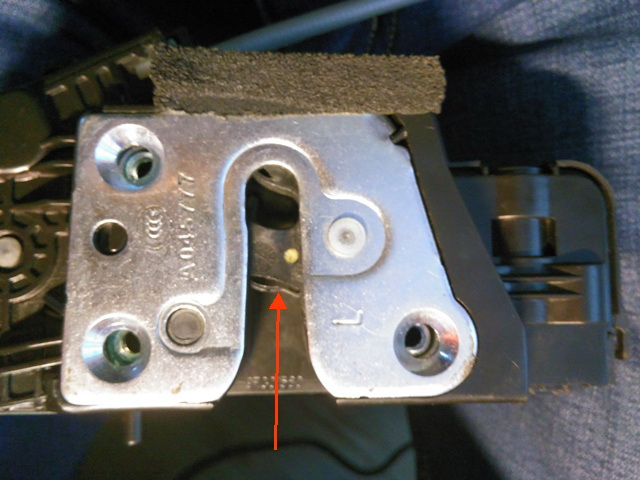

И что мы видим, нет вы не видите, я уже снял сломанную пружинку. Но зато стрелочками показано как вытащить из корпуса эту белую детальку на которой держится пружинка.
Нажимаем на железное карамысло вниз, а нашу детальку двигаем вправо и в пространство показанное зеленой стрелочкой деталька выйдет.

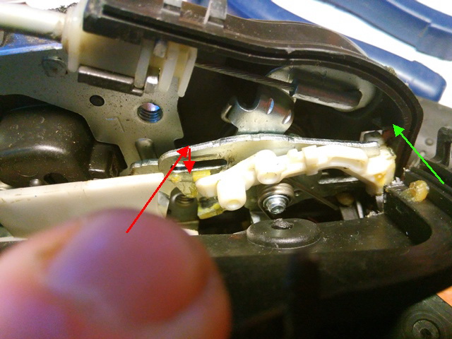

На этом фото показал где сидит основание (витки) пружинки - зеленая стрелочка.
Красными стрелочками показал куда заходит усы пружинки, как раз усик пружинки сломался у нижнего зацепа.
Ну а синий стрелочкой показал куда наша деталька перемешается и соответственно наружняя ручка начинает функционировать.

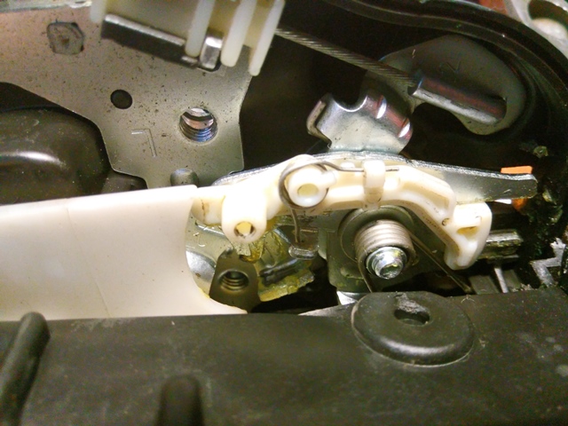

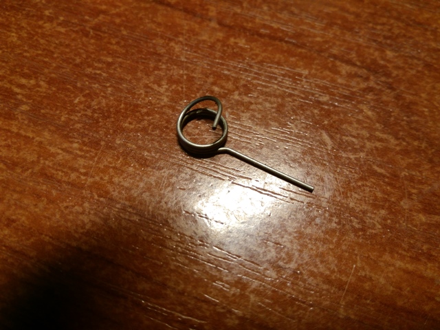

Вот сама пружинка, сломанная. Я здесь ее уже начал рихтовать, поэтому виток отогнут.
А вот она же, только малость "похудевшая" зато исправная с помощью рядом лежащего "волшебного" инструмента.
Это вытащенная деталька и на нее сейчас удобней поставить пружинку, так как верхнее усико пружинки не очень удобно вставляется на свое место в стесненных условиях.

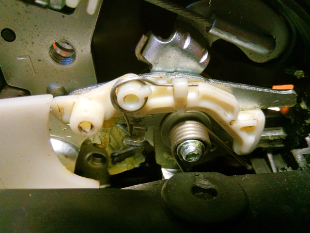

Добавлено через 22 минуты 44 секунды:
Продолжение.
А вот уже все на месте. Не очень симпатичная пружинка, зато думаю будет работать.
Корпус собран, защелки защелкнуты, не забываем поставить шурупчик - красная стрелочка.

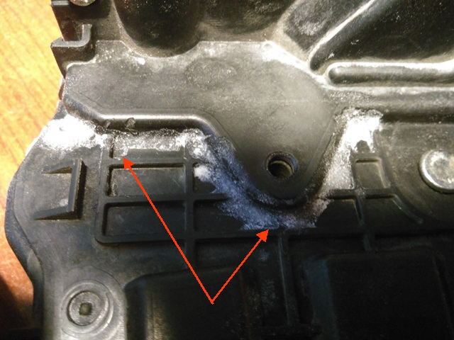

Ну и сам эффект от работы на уроке труда. Заклеил только там где разрезал.
Ну вот и все. Пошел ставить.

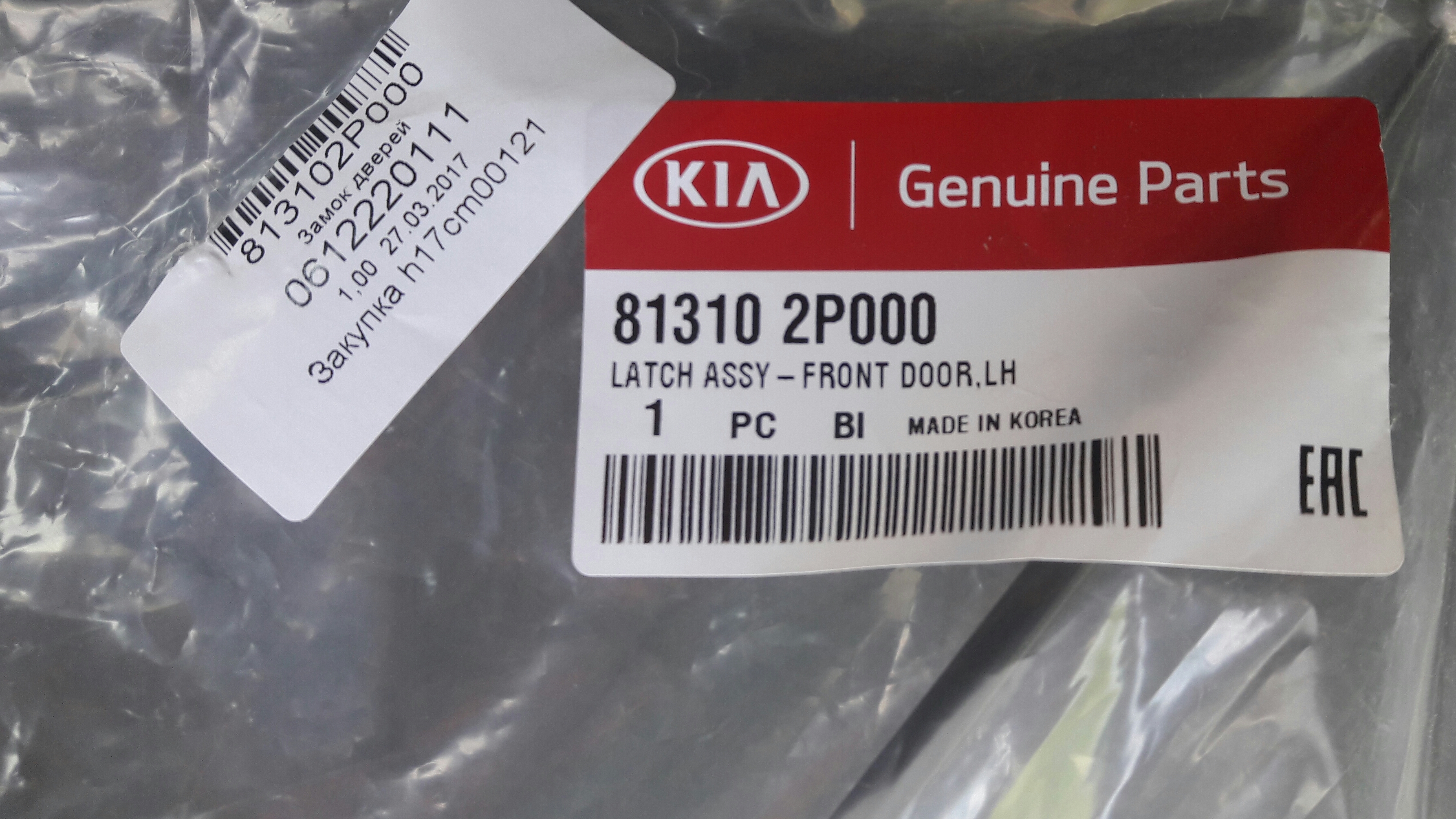

Кто-то может подсказать каталожный номер механизма?!

Сообщение operator » 30 май 2017, 14:55
operator писал(а): каталожный номер механизма
