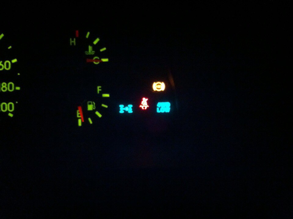

Всем доброго дня,помогите разобраться с работой полного привода.Недавно купил машину киа соренто 2003г. Мотор 2.4 бензин.Не могу разобраться что за что отвечает,и не пойму как правильно работают индикаторы на приборной панели.Прочитал много всякой информации но в силу колхоза бывших хозяев возникают вопросы.Да и сам если честно мало что понял из прочитанного.Бывший хозяин сказал что он вывел дополнительную кнопку для включения полного привода,когда ее включаешь на приборной панели горит синий значок с колесиками,при чем как то тускло горит.А когда крутишь шайбу в положение LOW то загораешься индикатор 4wd LOW.Не могу понять что собственно включается при нажатии этих кнопок?Я понимаю что это включение полного привода но как именно?Помогите пожалуйста разобраться.

Это те два синих индикатора

FOREMAN2013 писал(а):при чем как то тускло горит
Это индикация штатного режима "авто" на машинах, где установлен SuperTOD -2. Яркость индикатора будет зависеть от того, какое напряжение подается на муфту.
Когда этот индикатор не горит, это режим заднего привода. Когда индикатор горит ярко - это режим принудительно блокировки раздатки - передний мост подключен всегда.
Крутилка 4LOW включает пониженный ряд. Итого получается 6 режимов полного привода:
Серая крутилка в "AUTO":
1. 2Н - задний привод - черный переключатель в положении I (или II - зависит от подсоединения проводов)
2. Авто - штатный полный привод - черный переключатель в среднем положении
3. 4Н - принудительное включение переднего моста - черный переключатель в положении II (или I - зависит от подсоединения проводов)
Серая крутилка в положении "4LOW":
4. 2Н+4LOW - то же самое, что 1, но с пониженным рядом
5. 4LOW - штатный режим пониженного ряда
6. 4Н+4LOW - то же самое, что 3, но с пониженным рядом.

BlkDem писал(а):Это индикация штатного режима "авто" на машинах, где установлен SuperTOD -2.
Добрый день. Поясните, пож. что значит SuperTOD -2 и чем он отличается от TOD не супер. У меня на приборке вроде есть символ, как сказано выше "синий знак с колесиками", но он никогда у меня не загорался, хотя при положении крутилки "4х4 LOW" и в "AUTO данная индикация никогда не горела. Загорается только символ вкл. 4WD LOW. Сорик 2004 г.в. дизель, 2,4 Limited, кореец. Т.е. на моей не предусмотрено или, что то не работает ?

Воевода писал(а):что значит SuperTOD -2
Если кратко, то это самостоятельная доработка владельцем штатной системы TOD с помощью дополнительной электронной платы. Эту плату (доработку) здесь на форуме обозвали СуперТодом. Ее суть в том, чтобы вместо электромагнита, который стоит в раздатке и отвечает за смыкание фрикционов, через которые передается крутящий момент на передок при пробуксовке задний колес, подключается обычный резистор. Теми самым принудительно, по желанию владельца, с помощью дополнительных кнопок, которые стоят на этой плате, отключается передний привод и остается только задний, т.е. 2Н. Или можно принудительно на этот электромагнит подать 12 вольт и передок подключится в независимости от пробуксовки задний колес. Это будет 4Н + межосевая блокировка. Подробнее есть соответствующая тема. Ищи поиском.
