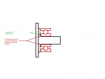

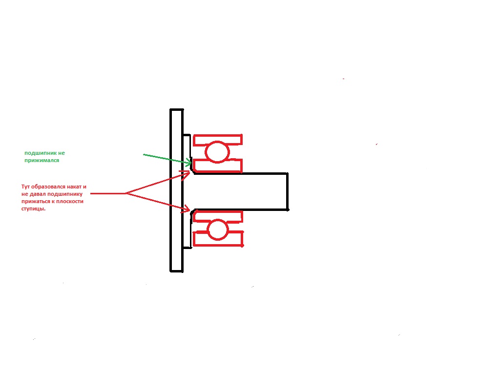

Андрей59 писал(а):Вряд ли получится поменять ступицу сохранив в целости подшипник, для снятия внутренней обоймы со ступицы требуется специальный съёмник, но и с ним бывает отламывается кромка за которую он цепляется, повреждение сальников зависит от конструкции подшипника, на оригинальных КВС повреждаются всегда, у илджина скорее всего останется цел, НО надо сначала убедиться, что ступица действительно кривая и нуждается в замене, что бывает крайне редко, давай по порядку:
1) проверь затяжку ступичной гайки
2) тормозной диск может сам быть кривой либо под него может попасть грязь
3) ступицу перед демонтажом следует проверить на биение без тормозного диска, я думаю она в порядке.
Accent-58 наружная обойма остаётся на месте
Поменял тормозной диск на новый - всё равно биение присутствует (2 мм). Подшипник (когда меняли) затянули ударным гайковёртом - сидит крепко.
Остаётся только кривая ступица.

Re: Замена ступичного подшипника
Сообщение Андрей59 » 29 окт 2016, 21:44
ShkaletaAV писал(а):Поменял тормозной диск на новый - всё равно биение присутствует (2 мм)
Какой был смысл менять тормозной диск, когда ступицу можно без диска проверить?
Кольцо АБС сидит на ступице за счёт плотной посадки, рекомендую на новую ступицу посадить нагрев кольцо АБС до 100 градусов и на фиксатор резьбы.

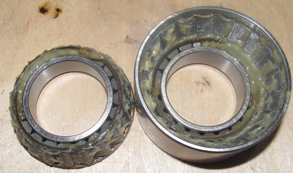

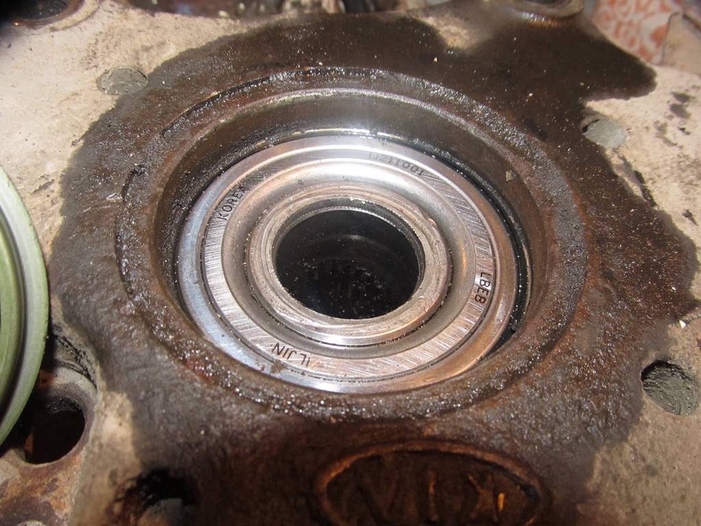

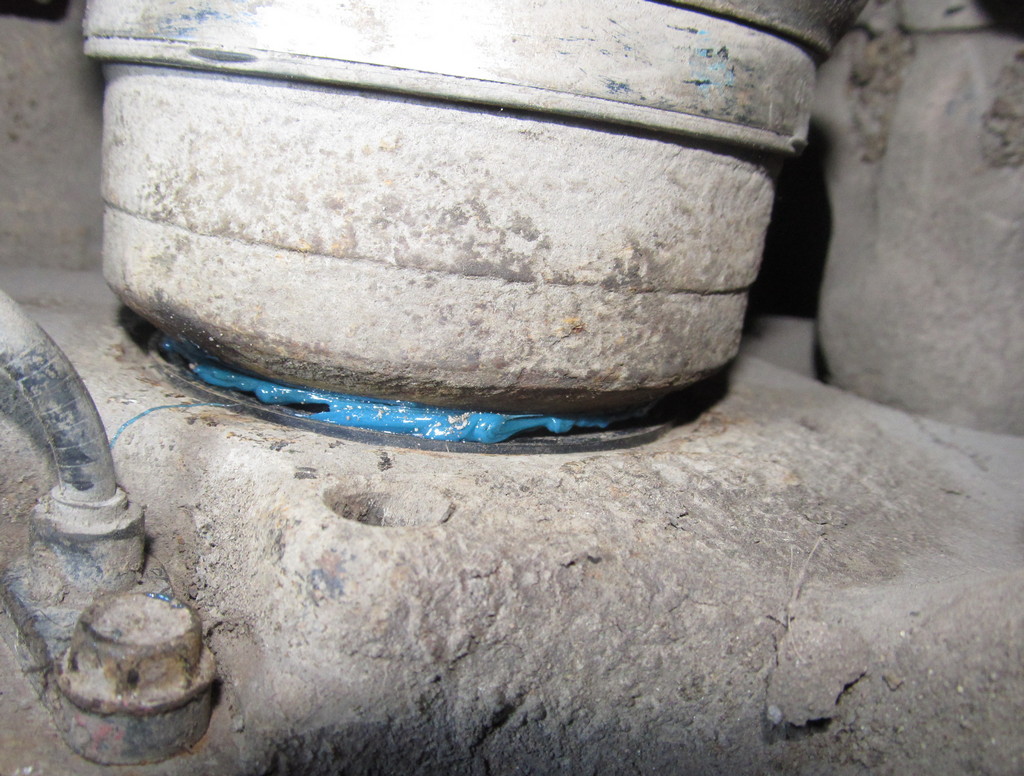

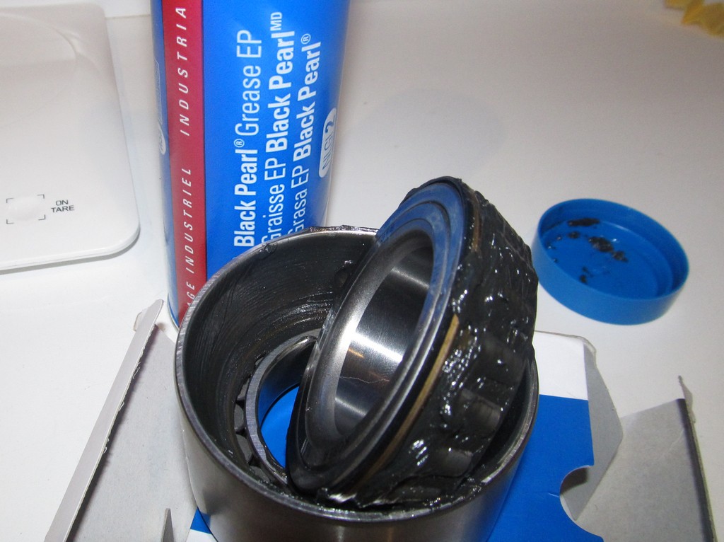

вот такая заводская смазка у ILJIN IJ211001
перемазал на Chevron Black Pearl EP grease
скоро замена
старый подшипник воет ужасно
ни с чем нельзя спутать )))

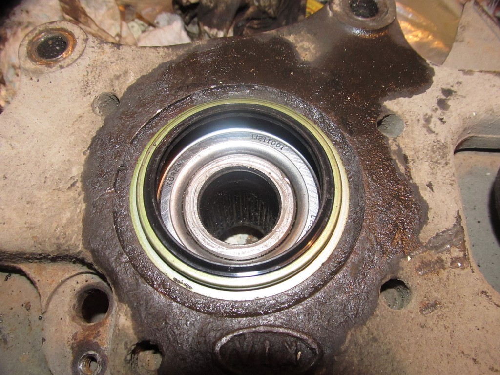

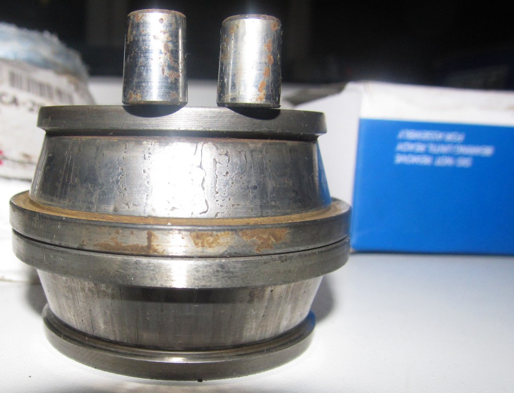

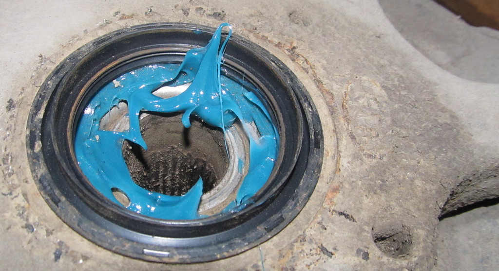

Заменил подшипник ещё раз (прошлая замена была 16 тыс.км назад Тема: Замена ступичного подшипника, Сообщение #1471522, Автор: Gubkin)
Видимо повредился сальник при установке
не покупайте 50310-3E102 (KBC F569214.02.TR2-DY-KBC) херня какая-то
на родном КВС LT-DT427639 HL который был изначально сальник более "железный", как на Iljin (самый лучший выбор, кмк)
Сальник 0K20133065A дорестайла поставить не получилось, тут же кто-то писал что его надо забивать. Ну и отложилось в памяти.
Его надо ставить между подшипником и кулаком. До запрессовки подшипника. :evil: Поначитаешься блин тут кулибиных
Диаметр подшипника 76 мм, диаметр сальника 75 мм... он центрируется и фиксируется внешней обоймой (что за чудо его забивало, признавайтесь :lol: )
Ладно, отложил на след. раз.
Вот это кольцо в след.раз надо будет сбить

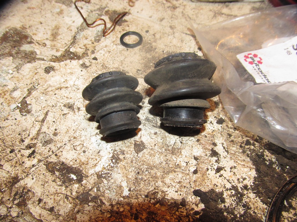

Что бывает с пыльниками если мазать всякой фигней (в этот раз намаз правильной смазкой Febi 31942)
Последствия попадания воды
