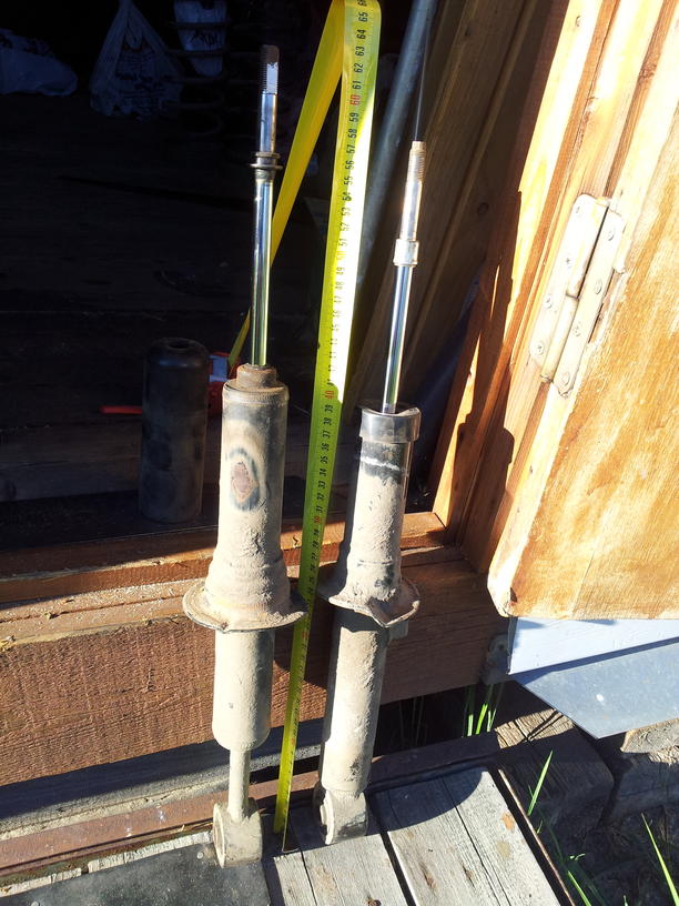

нашел чертеж стоек от Прадо/хайлюкс http://www.alexkell.ru/price/item?id=66155
в нашими стойками кто-то может сравнить ?

Я сфотал на рулетке нашу стойку с TEMS стойкой KYB 48510-60120 от 120-го.

По высоте , ка раз под H&R , а как посадочное пружины , нижний сайлентблок ?
