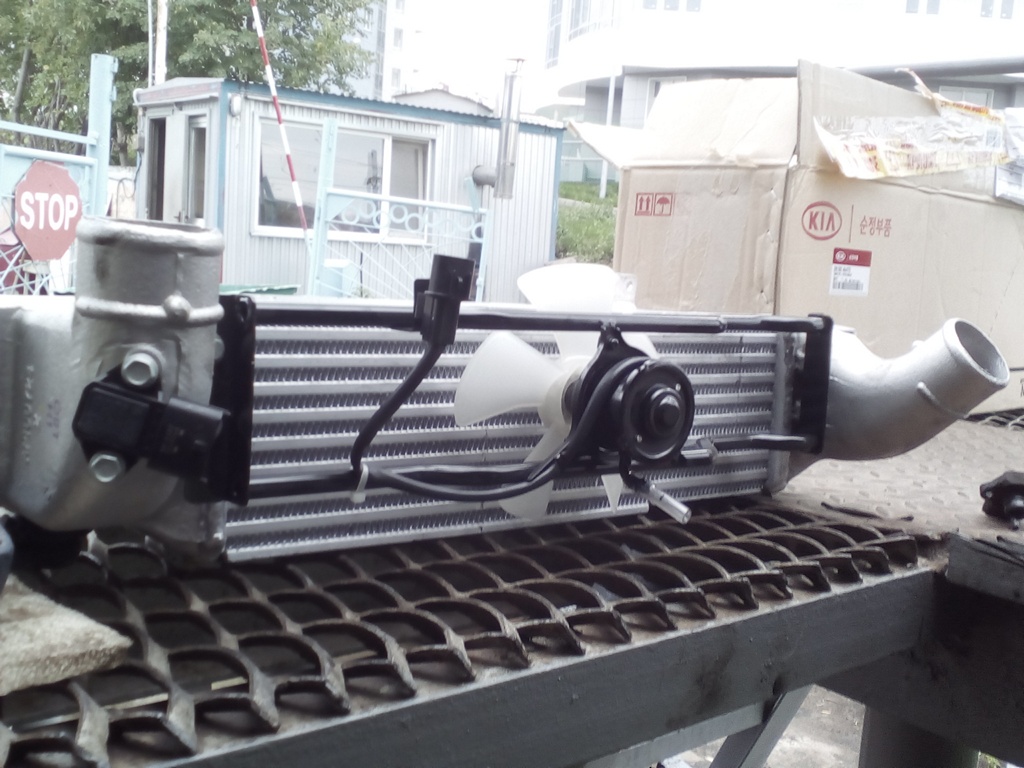

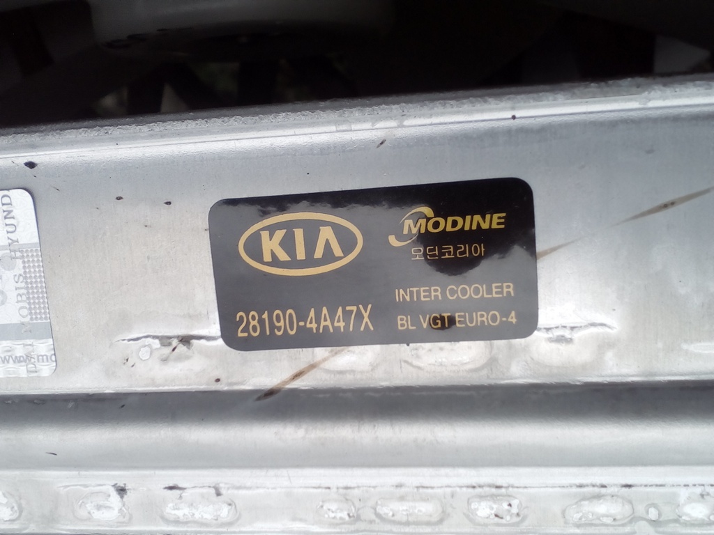

Сообщение Gubkin » 24 сен 2016, 16:47
Заказавыли интеркуллер под номером 28190-4A470
выглядит так

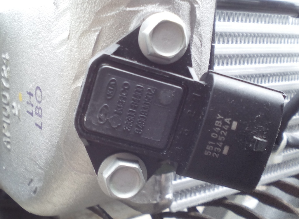

датчик давления наддува/температуры
наклейка на куллере

Gubkin писал(а):Заказавыли интеркуллер под номером 28190-4A470
выглядит так
наклейка на куллере
а что за разъем на корпусе? Там какой-то датчик установлен?

Датчик давления наддува там стоит.

Tulyak писал(а):Датчик давления наддува там стоит.
Очевидно, это на рестайле...
