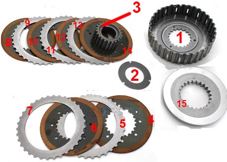

Привет Всем! Нужна помощь. Мастер разобрал раздатку, всё нормуль, но не помнит в какой последовательности собирить муфту, а именно как складываются фрикционные диски. Пожалста, кто нить опишите как их складывать. Спасибо!

Сообщение preffix » 27 сен 2016, 20:13
345550AK_BW4405_TRANSFER_CASE_CLUTCH_HOUSING_WIT_FRICTIONS_STEELS__47311.1459118945.1280.1280.jpg
Правильно ли я указал порядок сборки муфты от 1-й детали до 15?

Сообщение мухтар » 28 сен 2016, 11:18
Значит что здесь нет умников. Умники разбирают и не запоминают, т.к от большого ума, в голове не остается места для запоминания.
Это фото твоей муфты ?
Если нет, выложи фото своих дисков.
Разложи все и сделай фото, потом переверни все это и сделай еще одно фото.
Там и подумаем что и как.
