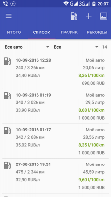

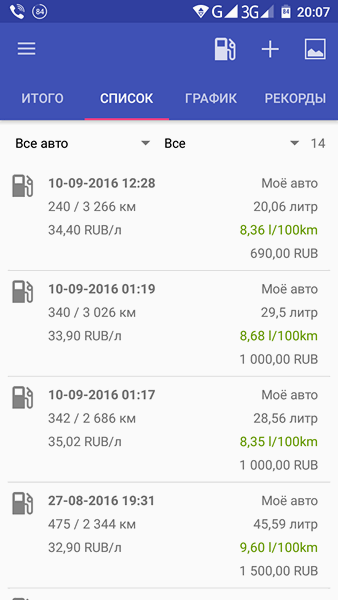

расход по трассе
Самара-Москва
скорость 90-120, частые обгоны, езда резкая в общем
причем на Роснефти расход всегда выше почему-то
