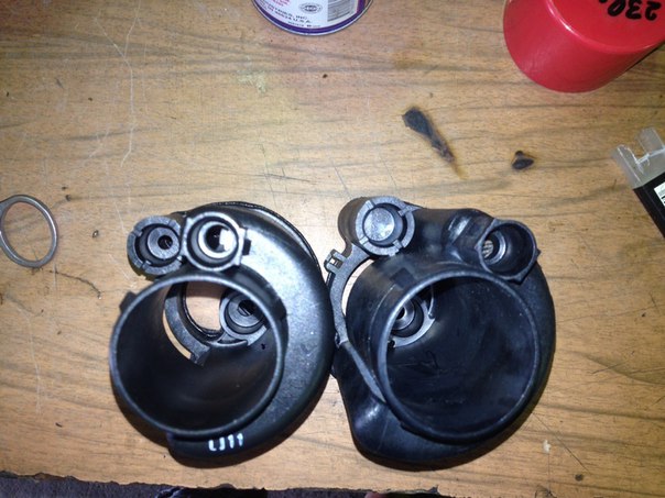

Вот всё отдельно.
В фильтре есть 3 резиновых колечка в отверстиях - одно сверху,два снизу. При расстыковке некоторые могут остаться не в фильтре, а на на сопряженных частях. Главное помнить, что их 3, все их надо либо переставить на новый фильтр ли оствить там где они остались при рассоединении.
Теперь отступление про "недосверленные отвертия на корпусе фильра". Фильтр б/у на вид идентичен новому.
Внимание привлекла та нижняя затычка на корпусе фильтра.
Эта затычка глухая и закрывает отверстие герметично. Зачем?7
И я так и не понял, что же сверлят в обозначенных выше мною ссылках.
Вот что внутри корпуса еще остается, это видимо сам регулятор давления судя по схемам, поправьте если ошибаюсь.
Прошу знающих прокоментировать - зачем эта затычка и что же за отверстие сверлят при необходимости в указанных мною выше ссылках.

У меня надо понимать регулятор механический, значит....Ничего не понимаю. Регулятор стоит и попадет на другое отверстие снизу, а не где затычка ставится. Какую роль выполняет затычка??
Как на 3.3 реализован механизм сброса избыточного давления, нагнетаемого бензонасосом???
