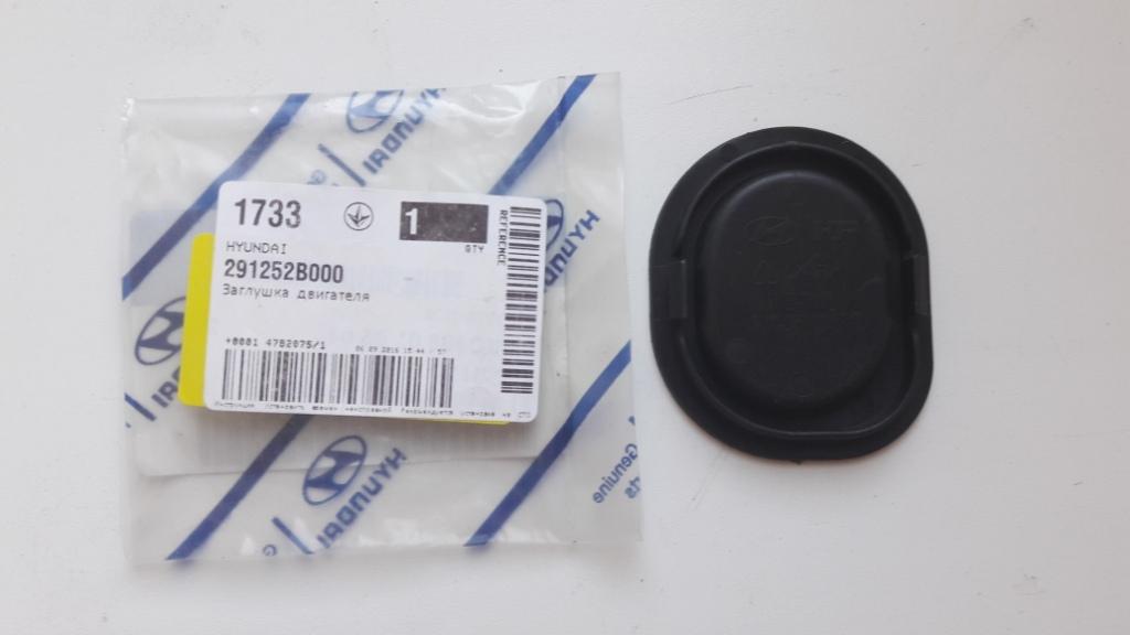

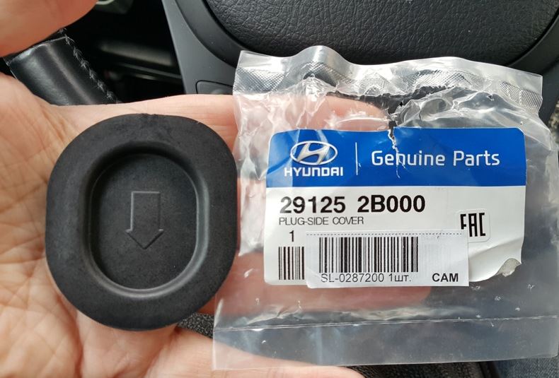

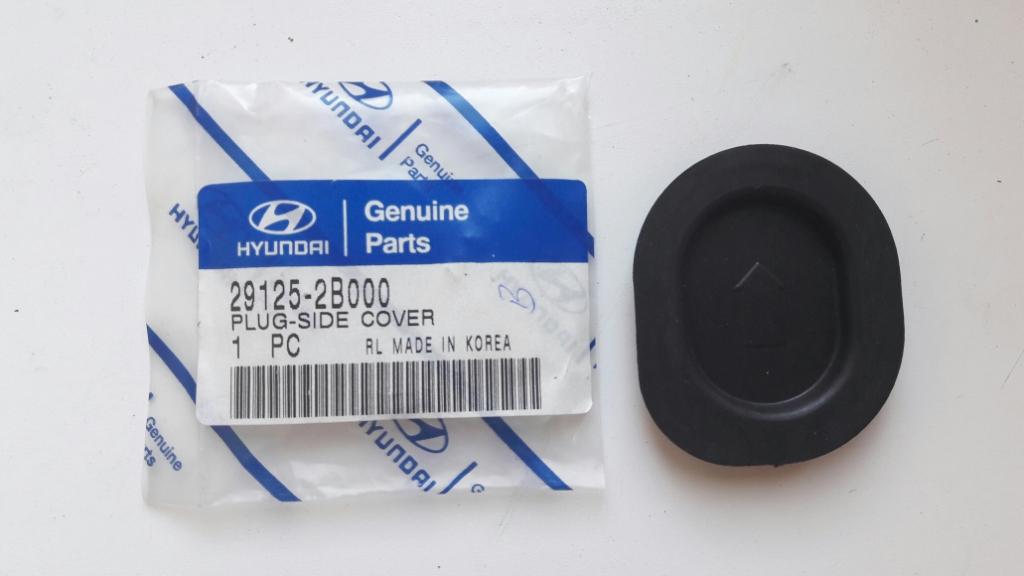

operator писал(а):Заглушка захисту двигуна 29125-2B000 ... Уже заказал.
Наконец-то забрал. Неделю никак не мог доехать до поставщика, итак доставка получилась в разы дороже самой заглушки.

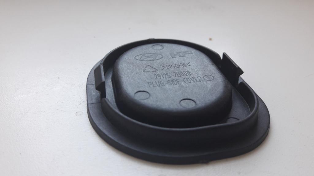

Ожидал, что будет резина. По факту - жёсткая пластмасса. Крепится, судя по всему, защёлками:

operator писал(а):Ожидал, что будет резина. По факту - жёсткая пластмасса. Крепится, судя по всему, защёлками:
У меня встала идеально, с ощутимым щелчком.
