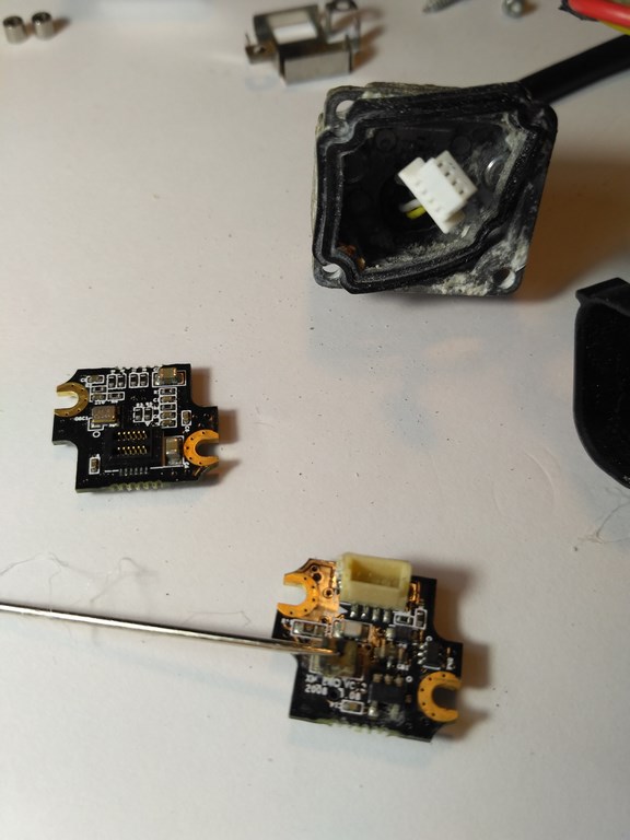

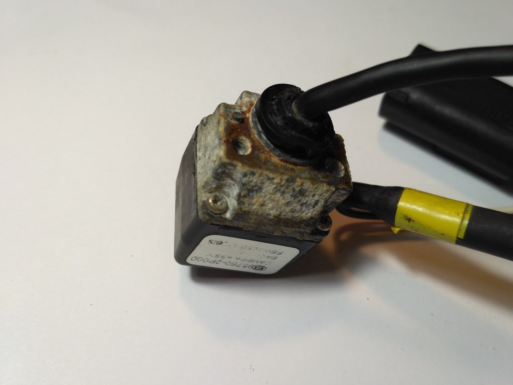

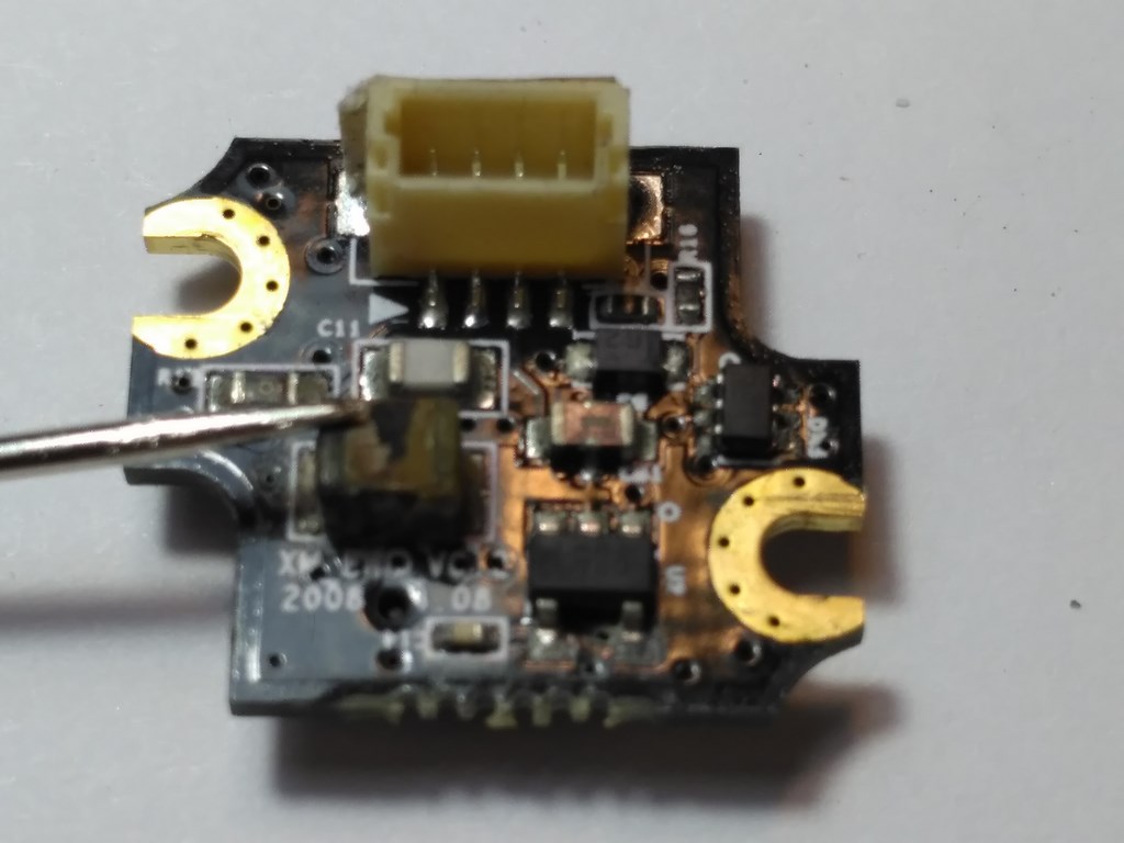

Добавлю свои пять копеек. Без всяких морганий, без моек, запотеваний и т.п. при средней температуре воздуха +30 и выше просто перестала включатся камера заднего вида в зеркале. Черных экрана нет, через какое-то время начинает моргать индикатор на зеркале. Разобрали крышу багажника, вытащили камеру, питание шло, а вот сама камера "приказала долго жить". В общем разобрали камеру, а там на маленькой микросхеме всего-то сгорел какой-то микроконтроллер и в итоге всё... Проехал кучу специалистов по схемам и радиокулибиным, скачали, что таких у них нет и они вообще не ремонтнопригодны, т.е. одноразовые... В итогу пытаюсь определиться что лучше: заказывать с китайского сайта, отечественного сайта или поискать подобное в автомагазинах? Итак знатоки вопрос: что посоветуете?

Сообщение rav1108 » 02 сен 2016, 22:19
если кому интересно, то вот фото состояния камеры
Добавлено через 1 минуту 2 секунды:
syv
пять лет это уже срок, а как нашел?
Добавлено через 1 минуту 24 секунды:
I v
меня что-то тоже заинтересовало, разъясни
виновник не работающей камеры указан иголкой
