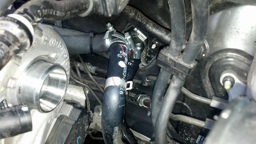

Сподобился, наконец, поставить девайс – 2кВт, из фишек – патрубки 20 мм.. обычно стоят 16мм – но показалось, будет мало, учитывая, что планировал ставить в разрез трубки на печку, а близко агрегат не поставить, трубки по любому получаются длинными. Так и оказалось – две по 0,5м.
Единственное подходящее место – справа от двигателя. Самый гемор – сделать крепеж, чтоб выглядел колхозно по минимуму.. час наверно угробил, чтоб спрофилировать железяку нужного размера и формы. Крепится двумя болтами М6, конструкция весьма жесткая. Трубки – взял одну из комплекта 20мм, вторую случайно прикупил 18мм, тоже дюрит, по тому же ГОСТу. Для залома на 90гр поставил медные уголки под пайку, мамы, внутренний 18мм.. чтобы шланг не сдернуло давлением по внешней кромке нарастил буртик припоем.. вид не ах, заказал силиконовые трубки с уголками на али, + поставлю пружинные хомуты. Да, штатные трубки – 19мм.
Из того, что пришлось демонтировать – патрубок от фильтра к турбине, без этого добраться можно, но неудобно. Ну и правый передний локер, чтоб вывести разъём. На фрил ставил Дефа, там бамперный разъём на 5+, здесь – жуткая жуть, особенно крышка, нужно будет окультурить..
При монтаже ОЖ почти не вылилась, отдельные капли.
По работе – пока судить рано. Печка – включил на макс – жарит ай люли как, но и на улице было +16. Сам девайс – слегка жужжит, довольно быстро прогрел движок до 50С. Но опять же – только зимой будет понятно, какой такой Сухов. Дефа на фриле была 600Вт, кипятильник в блоке цилиндров, мощности явно не хватало, нужно было включать часа на 3. Здесь система кажется функционально более продвинутой..

поменял трубки + поставил пружинные хомуты 29х12..
1. свежекупленный дюрит под хомутом расползся, ощущение недовулканизированной резины, шланг из комплекта северса- ОК
2. прочность - ожидаемо выше - в дюрите один слой корда, в силиконе - в шланге три, в уголках 4. Шланги проходят рядом с турбиной - силикон рассчитан на существенно более высокие температуры.
3. Эстетика - "две большие разницы..

Это в комплекте северсом были такого ядовитого цвета шланги?

комплектные шланги в исходном сообщении.. эти - с али.. и не такие они ядовитые по жизни, видимо, китайский телефон перебарщивает с насыщенностью..

соединители - два взял из комплекта северса- переходники 20-21, вроде чуть больше диаметра шлангов, но те сели без заметной растяжки.. Третий хотел поставить стандартный - Valtec VTr.657.N.2020 20мм, оказалось быстрее выточить из дюраля.. И с хомутами не так все просто - пружинные подходящего размера нашел в Питере только здесь - http://homut.spb.ru/shop/82/1068/
Да, а чем бампер плох для размещения? у меня там слева стоит вебасто - имхо, оптимальное место для нагревателя с горелкой.. Да и монтаж намного проще.. Разве что бодаться чревато )
