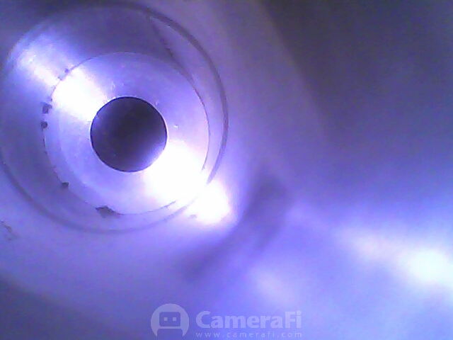

Экстракция форс прошла штатно. На медных колечках отчетливо видны внутренние эллипсы от проходивших газов. Коих было около 60 л/мин. Состояние колодцев удовлетворительное. Фрезеровать не стал.
На дне видны частички мусора, которые доставляли больше всего неудобств сложностью извлечения. Особенно в 4-ом цилиндре.
