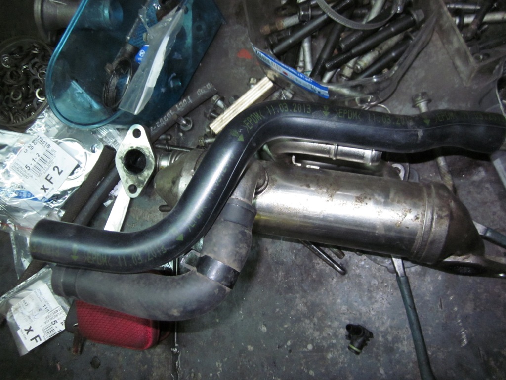

ВЕЛ писал(а): то глушить надо и место установки клапана, и место присоединения самовара.
Нет, не нужно. Там сквозное отверстие от клапана до самовара. И никуда больше не отводится.
Служит только для стыковки клапана с самоваром.
мухтар писал(а):Снимаем клапан ЕГР вместе с трубкой от коллектора и глушим отвод для ЕГР на выхлопном коллекторе .
Darsen писал(а):sash71 писал(а):Дима . ДАРСЕН ! А чем ЕГР помогает охлаждать МАСЛО в двигателе ???
Ты хоть ссылку скинь,чтобы понимать к чему твое обращение.
sash71 писал(а):От 13 го числа сего месяца . Предыдущая страница .
Илья 474 писал(а): можно ли заглушить ЕГР в соединении №1
ivory345 писал(а):И на всякий случай,отвод от егр такого же диаметра/размера, как и остальные два

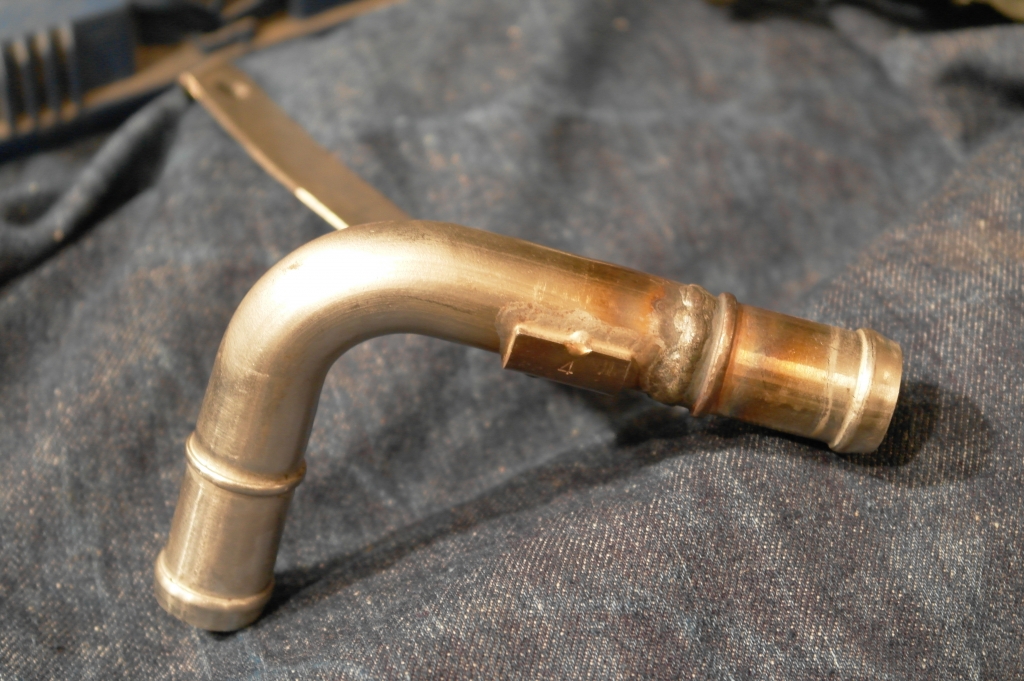

after писал(а):018 патрубок от ШНИВЫ 21213 вместо самовара
