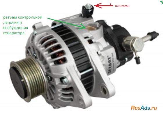

На клемму генератора подходит напряжение ?

на большой клемме . То что гайкой прикручен.
Добавлено через 57 минут 12 секунд:
Толстая клемма через предохранитель 120А идет на аккумулятор. Там должно присутствовать напряжение постоянно , не зависимо вкл. зажигание или выкл.
На разъеме с двумя контактами тоже должно быть напаряжение - при вкл зажиганий на обоих контактах. При выкл. на одном контакте.

Хорошо .давай поступим так
Берешь провод сечением 3-5 мм. и соединяешь клемму генератора (указан красной стрелкой) с плюсом аккумулятора.
И проверяем . Есть зарядка или нет.
