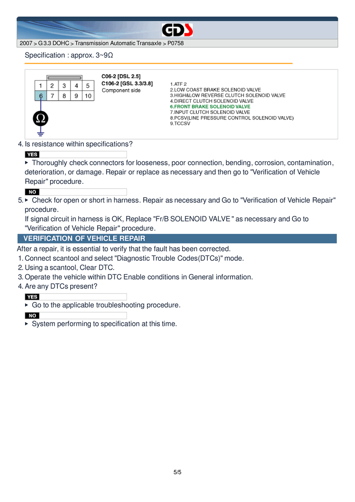

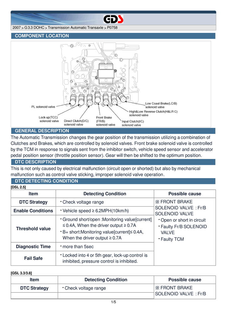

проверил сканером показало ошибку P0758 Повреждение электрической цепи переключателя B соленоида.
кто мож подскажет с чего начать поиски проблемы.Спасибо.
