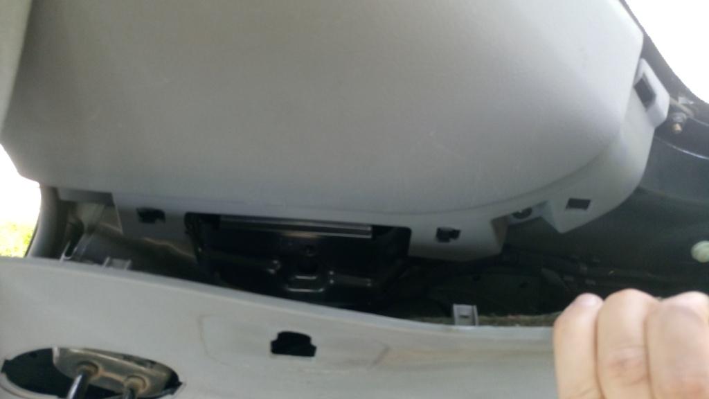

Подушки за ней нет, можно смело снимать. Все накладки держаться на защелках, отщелкиваются без проблем, немного тянем за края, под конец дергаем )

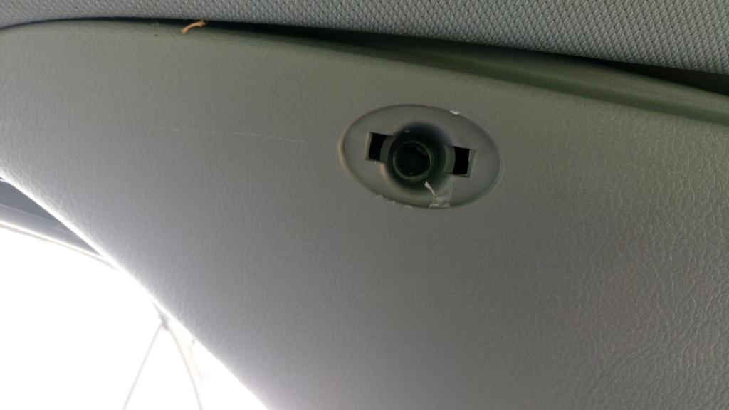

.... и откручиваем винт за накладкой обозначения подушек безопасности
