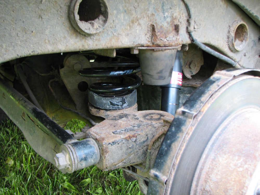

думаю, что роднее не бывает :D машина из Кореи с такими пришла 551503E100

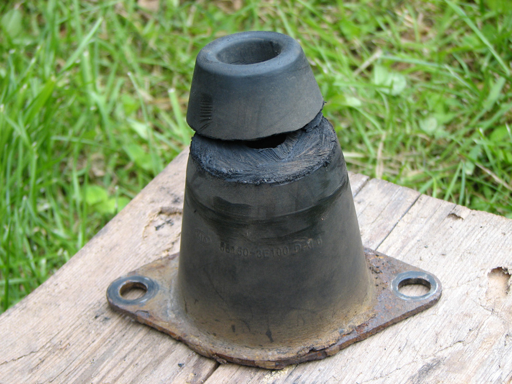

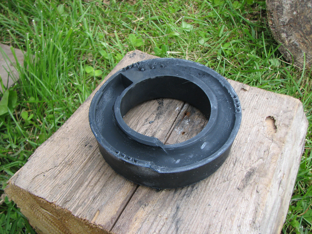

обрезал отбойники, установил проставки под пружины, бюджетно( 7$) и пробоев нет

Дядя ПаХа ну как по итогам эксплуатации сей конструкции? Все ок или есть недостатки?
И еще вопрос, где взять такую проставку под пружины? Каталожный номер есть на нее?
