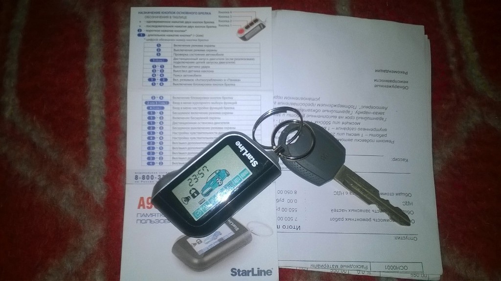

Порадовал сегодня своего друга установкой автосигнализации с турботаймером и удалённым запуском/остановкой двигателя. Сигналка Star Line A93.

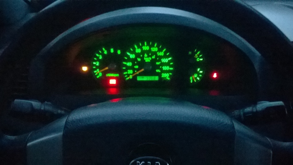

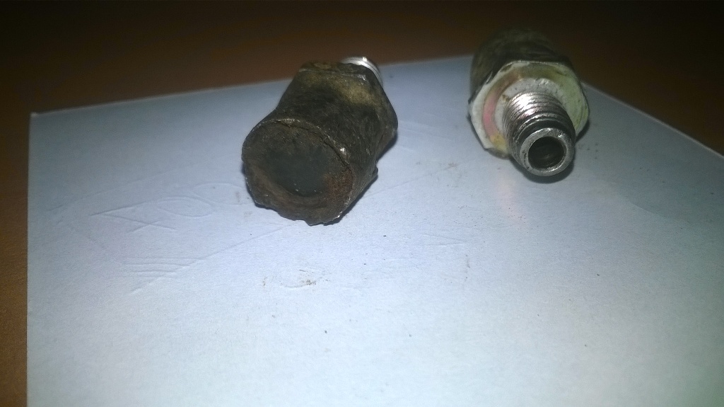

12.06.16 заменил лампочки в приборной панели на диодные зелёные, а также заменил сапуны(0025926060A и 0073026060) на переднем и заднем мостах.
P.S. Фото убитых старых прилагается )
Старые сапуны
Сапуны в мосты
Новая подсветка приборов

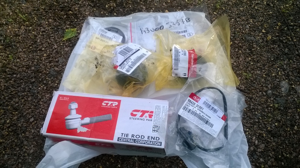

Заменил датчик уровня омывающей жидкости Hyundai/Kia 98420-3E001,
Отбойник переднего нижнего рычага Hyundai/Kia 54590-3E000,
Наконечник рулевой Левый CEKK27L CTR.

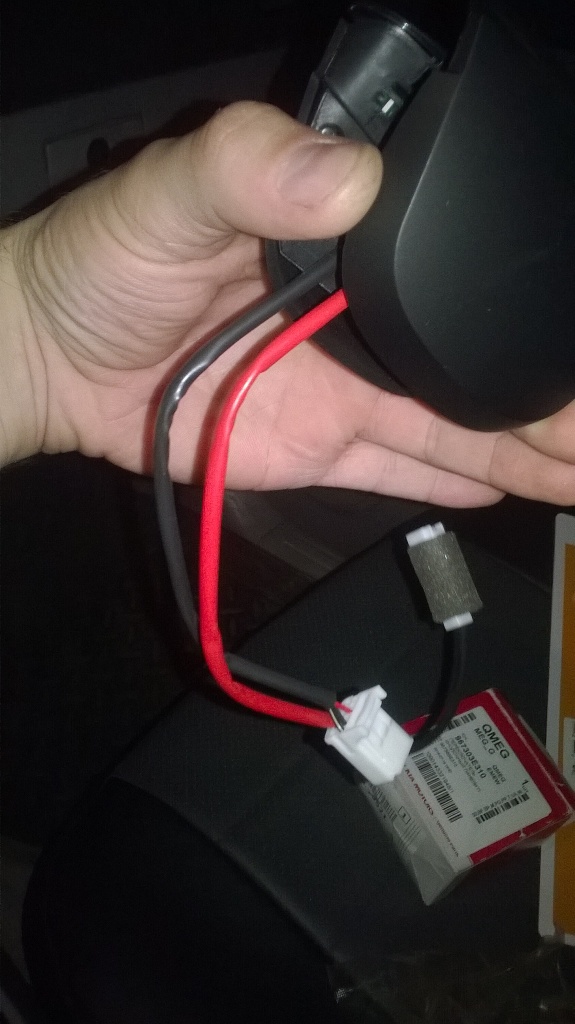

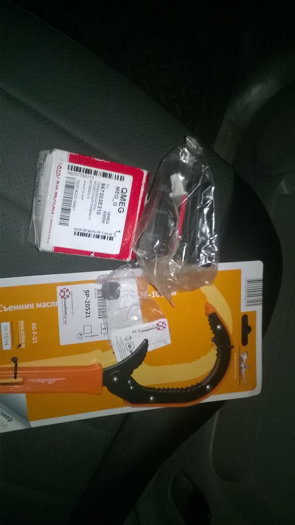

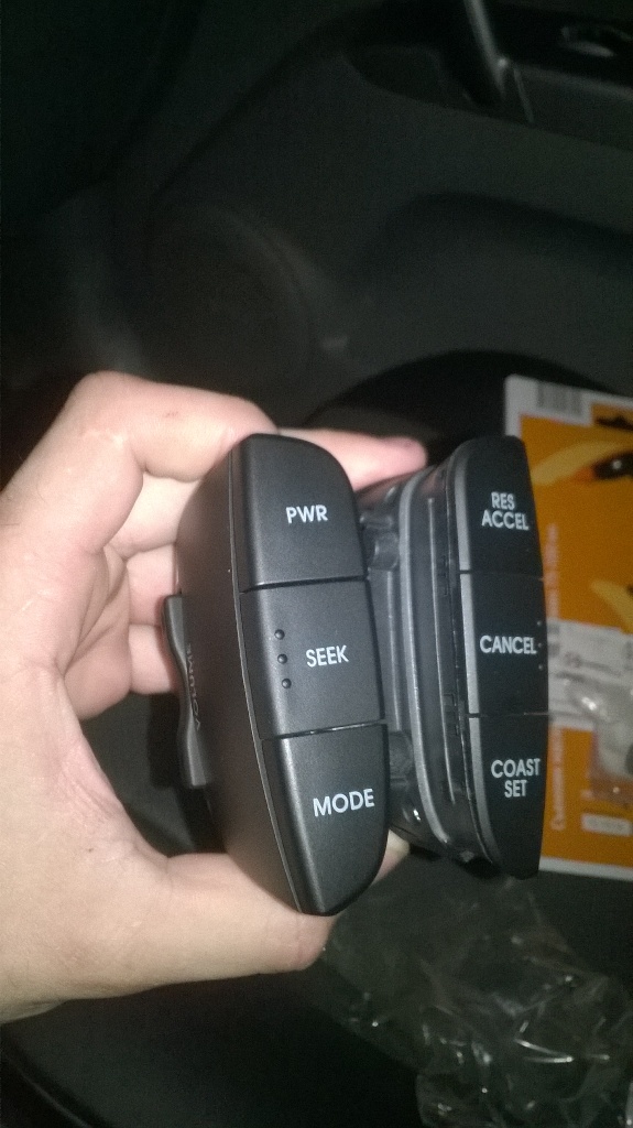

Купил кнопки на руль с круиз контролем 967303E310 + сама кнопка круиза 932103E010CY, на выходных буду химичить )
Также было куплено: Съемник масляного фильтра AIRLINE AKF01, Заглушка ручки салона 826193E000CY,

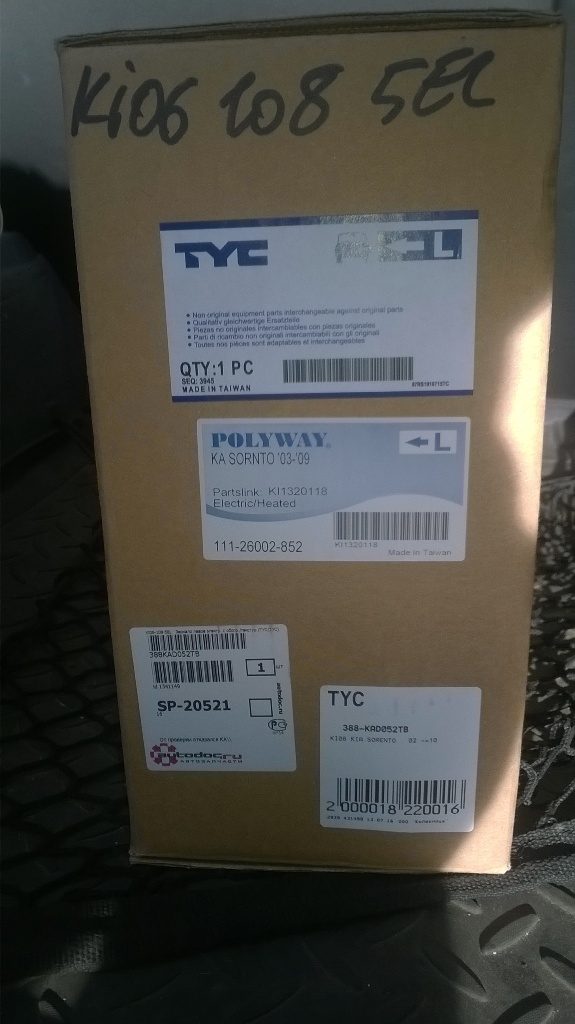

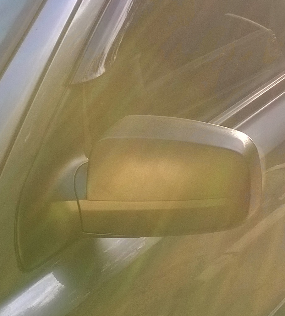

KI06-108-5EL Зеркало левое электр. с обогр./текстур.(старое какой-то мудень отломал во дворе, хорошо, что корпус и стекло целое осталось, красить новое не надо)

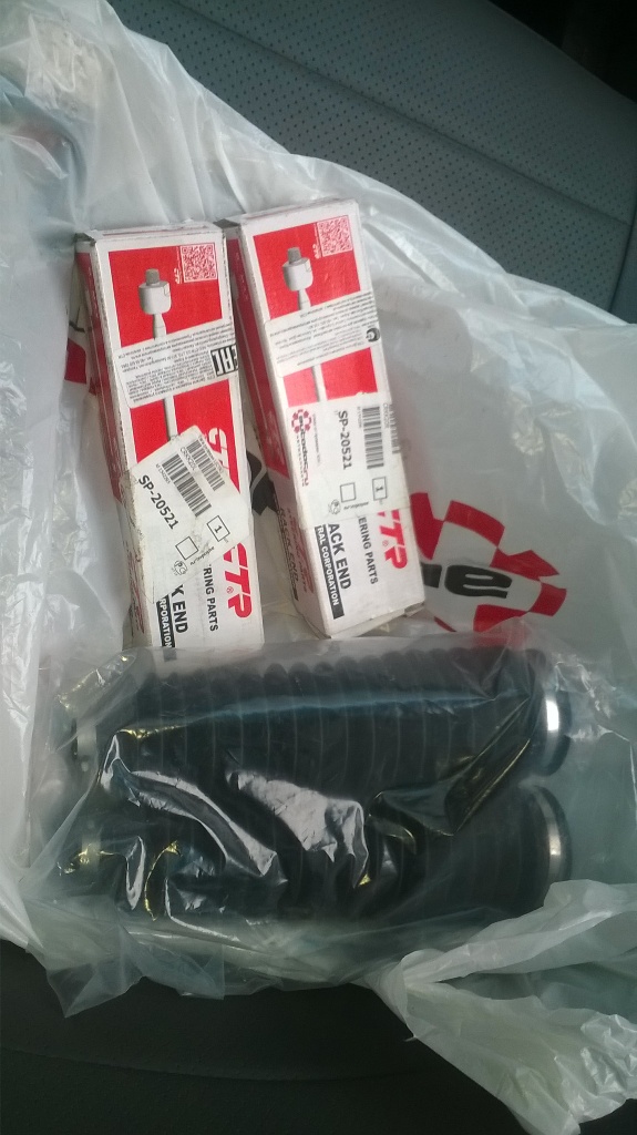

Тяга рулевая R CRKK20R CTR, Тяга рулевая L CRKK20L CTR, Пыльник рулевой рейки 577603E010 - 2 шт., Демпфер багажника 821913E000 - 2 шт., Демпфер багажника MD00162877 - 2 шт.
тяги и пыльники
Установленное зеркало
зеркало
разъем кнопок руля
кнопки на руль

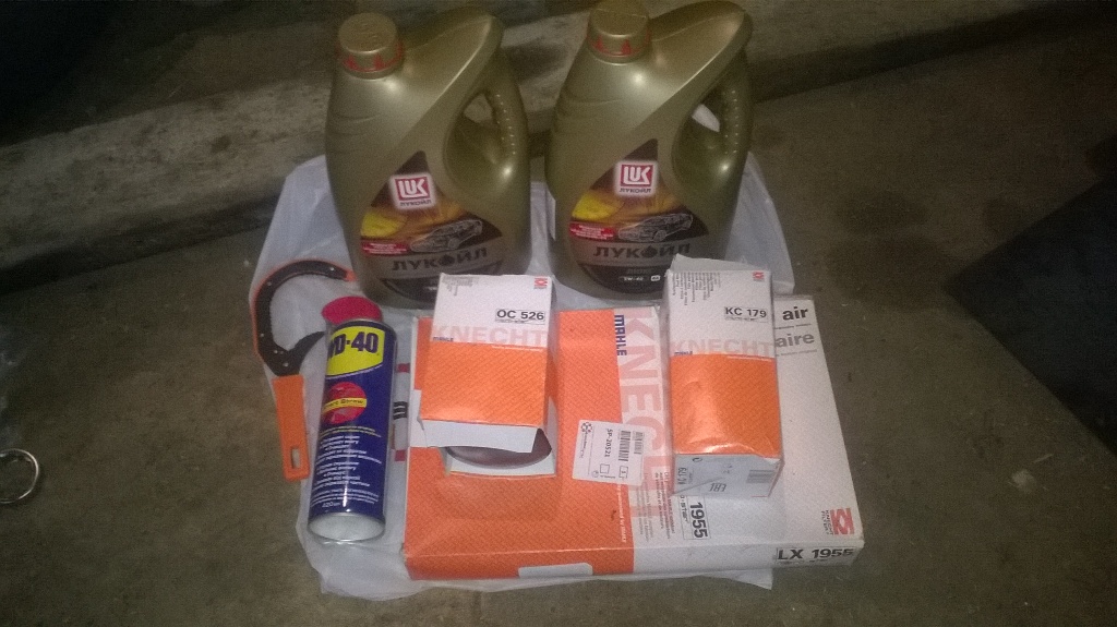

30.07.2016 пробег 254740 км
Было закуплено и заменено:
1) Масло моторное 8л (2 канистры по 4 л) Лукойл люкс синтетика 5w40 207465
2) Фильтр масляный KNECHT/MAHLE OC526
3) фильтр воздушный KNECHT/MAHLE LX1955
4) Фильтр топливный KNECHT/MAHLE KC179

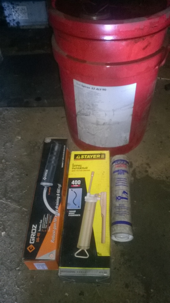

5) Масло для мостов перед/зад Shell Spirax S2 ALS 90
6) Шприц для отсоса и нагнетания масла GROZ GR45205
7) Шприц рычажный для шприцевания крестовин и кардана STAYER 4315-400
8) Смазка для карданных крестовин и подшипников LIQUI MOLY Mehrzweckfett 7562
