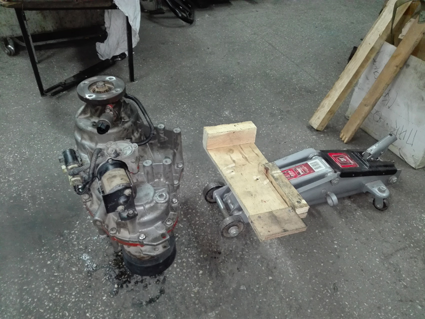

Сообщение avest13 » 26 июл 2016, 03:04
Немного своей лепты...
запчасти Экзист:
Большие сомнения были по цепи и пакету фрикционов, но как ни странно подошло всё.... это к вопросу на который не увидел ответ. Пакет фрикционов под номером Экзиста 47368-H1000-FFF.
железки который купил
Это у кого не выкручиваются винты торкс Т40... высверливал сверлом на восемь но до резьбы. Потом ломал головку, остаток тела под хороший шпильковёрт!!!
шпильковёрт
Приспособление для откручивания фланца кардана
демонтаж раздаки с машины без ямы с помощью подкатного домкрата
