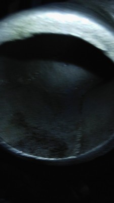

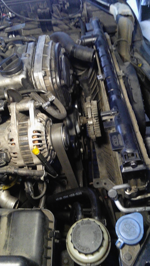

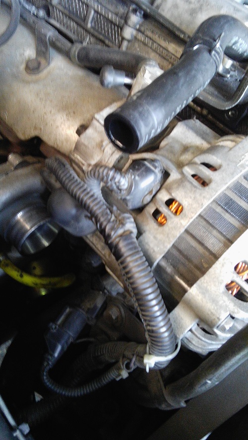

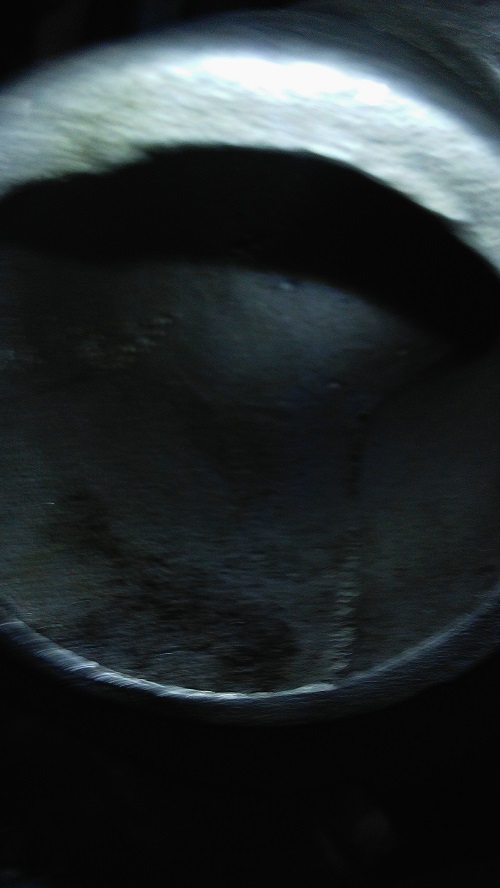

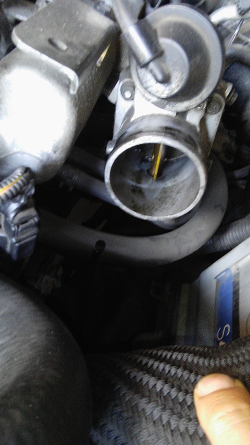

Сообщение Raven800519 » 23 июн 2016, 09:32

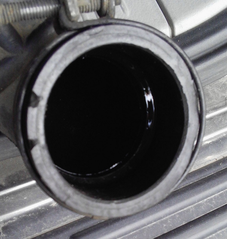

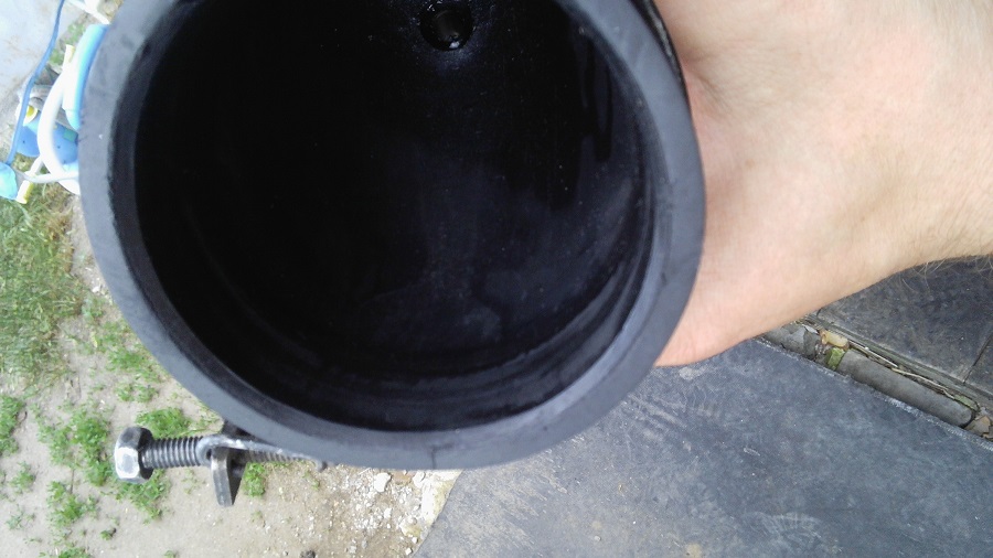

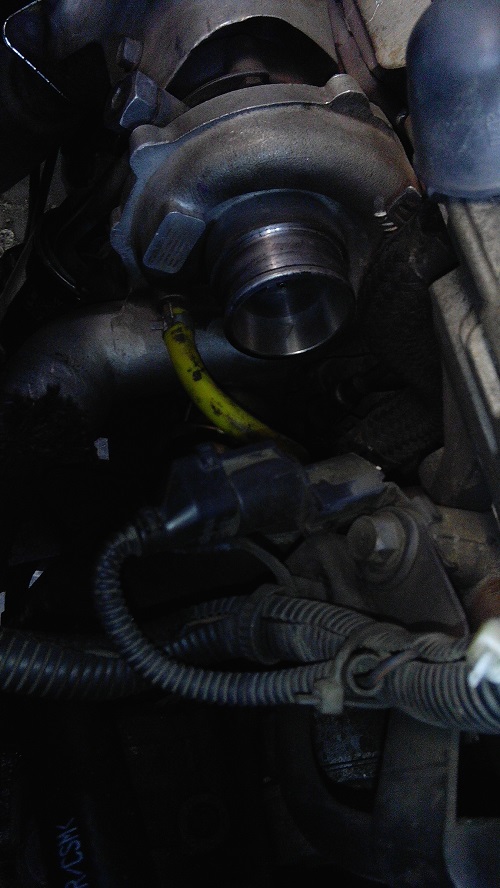

спасибо, почитал, вчера с другом в сто ездили на его машине, там сказали без диагностики не могут начинать ремонт, ну поехали в другое место что бы на счёт диагностики договорится, а он у них в ремонте, так и уехали, а сегодня ради прикола снял с впускного коллектора и масло, с турбины нет подтеков масло, сапун в масле, патрубок с фильтра до турбины в масле, а турбина чистая, что такие обороты? что масла нет. ну и пару фоток сделал как смог
Добавлено через 1 час 45 минут 13 секунд:
патрубок с воздушного фильтра, выход
Добавлено через 2 минуты 7 секунд:
воздушный патрубок с фильтра, вход
Добавлено через 2 минуты 14 секунд:
сапун
Добавлено через 1 минуту 21 секунду:
вход в коллектор
Добавлено через 3 минуты 29 секунд:
как смог вход турбины сфототь
Добавлено через 1 минуту 59 секунд:
выход турбины воздуха, пятно от шланга, тож кое как подлез

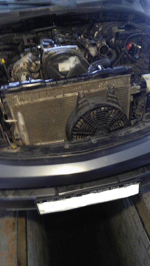

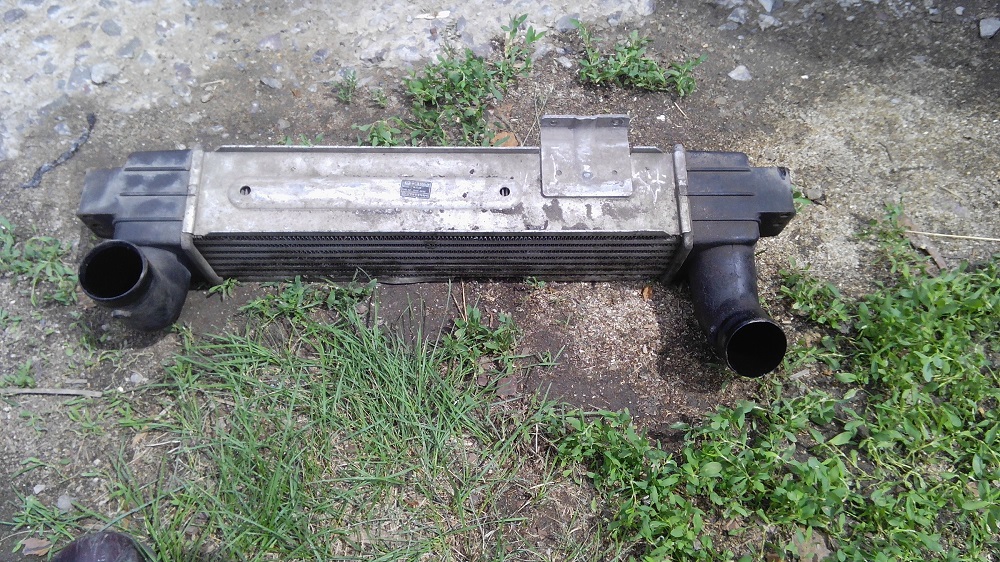

привет всем! спасибо за подсказки :) , а тому кто придумал (как человека называют который спроектировал типа, не могу вспомнить) руки вместе с мозгом оторвать, интеркулер фиг снимешь пока основной радиатор не снимешь, если бы не вход и выход для патрубков, большие, то выковырять можно было, сейчас опять пойду выковыривать, чтобы промыть :)
Добавлено через 22 часа 13 минут 11 секунд:
вытащил, пока весь перед не разобрал
Добавлено через 5 минут 52 секунды:
когда вытаскивал повернул и из входа полелось, на улице уже посмотрел, а там масло, видать когда 1-й раз на форсе кольцо прогорело и давонуло через сапун, промыл как смог бензином, пол суток уже сохнит, вот только продуть если воздуха нет выхлопом с другой машины попробовать, получиться, как вы думаете? :D

Re: Дым синий, масло жрёт, двигатель идёт в разнос ДИЗЕЛЬ
в общем снял турбину, снял опять интеркуллер, как и ожидал промывачная оказалась там да ещё больше чем до этого масла, тубину теперь на ремонт отвезу, может получится отремонтировать, а интеркуллер завтра опять промывать буду вместе с патрубками, если бы в 1-й раз оказалась с маслом, двойную работу делать не пришлось, да и с выходного коллектора в 3 и 4 эта же хрень была, так что ребята смотрите :
1 - входной коллектор воздуха (есть или нет масла, оно видно), если есть
2 - отсоединить сапун с воздушного патрубка на вход в турбину (убедиться что с него не кидает)
3 - отсоединить патрубок выход от турбины, проверить на наличие масла, есть поздравляю ваша турбина либо померает либо коньки уже отбросила(это если конкретно много масла), пока турбина ремонтируется или ждёте новую
4 - снять и промыть интеркуллер, патрубки от него
как то так чтоль :D
вот и он
