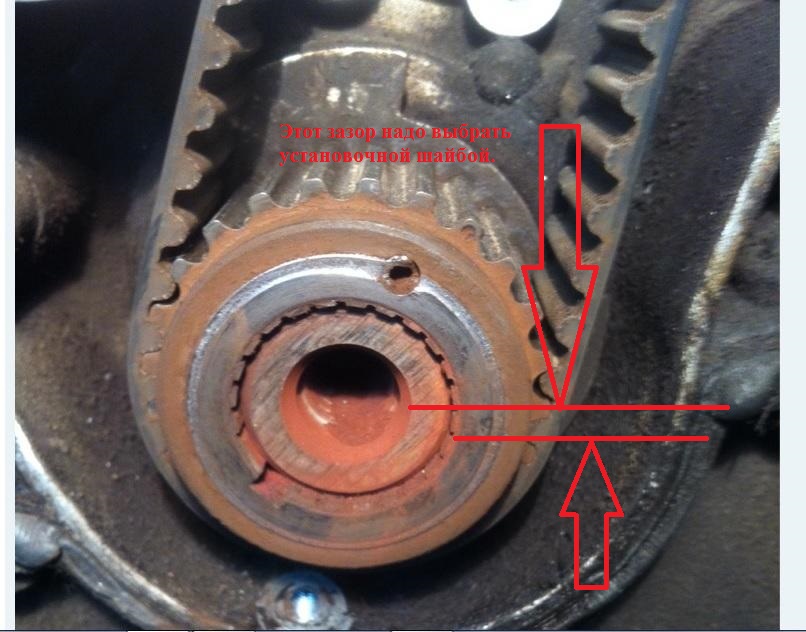

Сообщение VNIKOLAI » 15 сен 2016, 04:11
Сергей564 писал(а):Второй день копаюсь потихонечку, срезало штифт на звезде
Болт выкрутился без проблем. Звезду грм еле стащил, когда сдергивал испортил сальник кв, хорошо купил новый на всякий случай.
нарезал резьбу М16, думаю все таки еще один штифт поставить.
Отправлено с моего
Наверное надо выточить установочную шайбу - которая позволила бы убрать этот зазор.
Шестерня сидит на шпонке - ни куда не денется, плотная посадка шкива.
Прижим шкива будет по плоскости коленвала.
