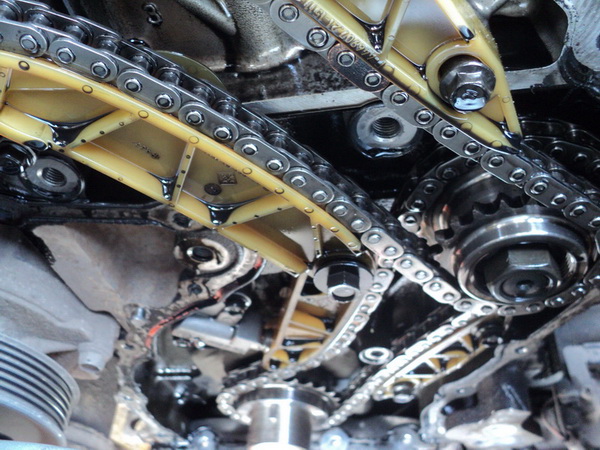

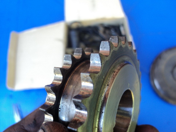

Всех приветствую! Вот я и избавился от посторонних звуков. Вся причина была в механизме ГРМ. Так как определённо решил менять сам, то постараюсь описать весь процесс по замене всего связанного с цепями ГРМ, гидрокомпенсаторов, рокеров и чистке впускного коллектора.

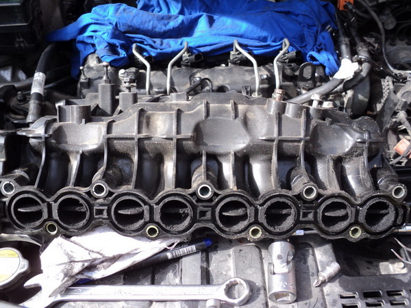

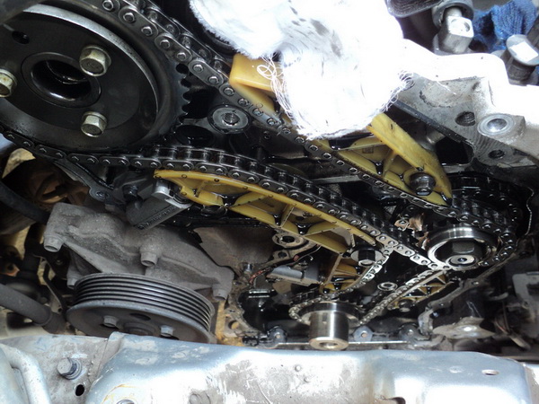

Теперь сам процесс: скинул клемму с АКБ, слил масло, поддон трогать не надо, хотя по книге со съёмом (в книге много лишнего). Отсоединил все разъёмы по электрике сверху, дабы снять клапанную крышку, а также включая разъёмы генератора, компрессора кондиционера. Можно не подписывать разъёмы, так как они все разные и ошибиться не возможно при обратном подключении. Снял кабель массы, он рядом с крышкой ГРМ. Снял вакуумный патрубок, с правой стороны клапанной крышки. ГУ рулевой не снимал, только бачок в сторону отвёл, для удобства работы. Топливную раму не снимал. Отсоединил обратку и снял форсунки ( все вышли на ура ), колодцы заткнул ветошью. Далее гидр. домкратом немного поддомкратил двигатель практически в центре передней его части, так как лучшего места не нашел, дабы не погнуть ничего. Снял кронштейн крепления двигателя. Далее саму опору (без домкрата не снять), болты длинные и упираются в лонжерон, далее двигатель чуть опустил в нормальное положение. Теперь места стало больше. Скинул ремень, снял ролики, клапанную крышку, перевёл рычаг на нейтраль, снял защиту шкива коленвала и ремня, далее за болт шкива коленвала перевёл (по часовой) поршень первого цилиндра в ВМТ. Убедился совпадение меток на шкиве КВ и шестерни РВ. Планировал снять стартер и на его место поставить съёмник для фиксации маховика КВ, но не стал этого делать – гемор ёщё тот (мешал впускной коллектор, и охладитель). Решил прибегнуть к помощи тестя. Отправил его под машину с мощной чуть загнутой отвёрткой. Там есть два отверстия примерно для таких случаев. Одна отвертка не выдерживала, но две самое то. Сам резкими движением с хорошим рычагом (не с первого раза) выкрутил болт крепления шкива КВ. Далее снял крышку ГРМ (будьте осторожнее – крышка из силумина или дюраль, хрупкая, герметик держит её прилично, помогла отвертка, лезвие от ножа (канцелярского) и ещё пришлось снять генератор для этого). И вот после этого всё как на ладони. Далее убедился совпадение всех меток (их всего шесть – одна на шестерни КВ, две на шестерни ТНВД, одна на шестерни РВ и две на шестернях впускного и выпускного РВ – одна с внешней стороны и одна с внутренней см. ниже (не путайте с большой шестернёй РВ), но для этого прокрутил 4 или 5 раз за болт шкива КВ иначе метки не совпадают, но это так и должно быть. Далее снял натяжитель и успокоитель верхней цепи и скинул цепь, снимается легко. Снял натяжитель и все остальные успокоители, но вторую цепь возможно снять только со съёмом шестерни ТНВД, (возможно шестерни КВ - не пробовал), так как планировал шестерню ТНВД под замену. Для съёма шестерни ТНВД использовал съёмник (токарь знакомый выточил - фото ниже), без него был-бы гемор. Снял вторую цепь. Шестерня КВ снимается от руки, она на обычной шпонке. Шестерню РВ не менял, она в норме. После непродолжительного отдыха продолжил работу по замене гидрокомпенсаторов и рокеров. Для этого как бы не хотелось, но пришлось скидывать распредвалы. Открутил 20 болтов крепления крышки подшибников РВ, они все подписаны, снял распредвалы и далее держатель РВ (раму) и после этого есть полный доступ к гидрикам и рокерам. При этом вакуумный насос не снимал, хотя лучше снять, так как РВ не очень хорошо доставать. Потом выбросил все старые гидрики, прокачал новые и установил их как положено на место (т.е. смотри на маслоподводящую магистраль в ГБЦ и отверстие на гидриках – должны совпадать). В рокерах ничего особенного не увидел, износа на глаз особо нет, но так как купил несколько штук новые, то было решено заменить любые. Далее всё накрыл ветошью и занялся съёмом впускного коллектора. Тоже не очень приятное занятие, верхние болты более менее, а вот нижние капец, очень не удобно, пригодилось зеркало (всего их 7 и 2 гайки – может ошибся не помню точно). Коллектор вымочил в керосине и далее кёрхером, грязи было много.

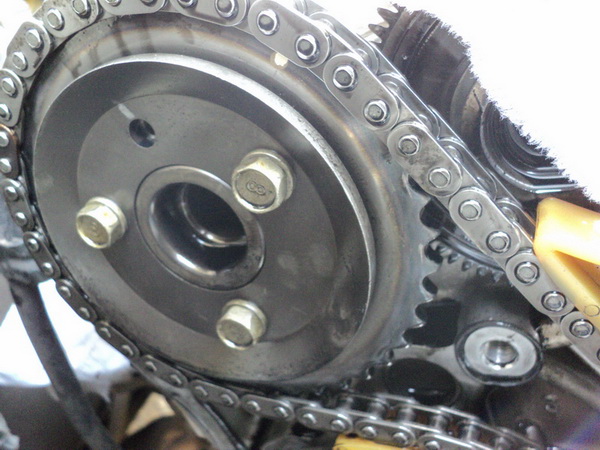

Сборку производил в обратном порядке, остановлюсь на всяких особенностях. Для начала отчистил всё от герметика, обезжирил спиртом. Осмотрел все ролики, ремень, отмыл клапанную крышку, установил на неё 2 прокладки, в крышку ГРМ установил сальник КВ, на форсунках заменил мед.кольца и т.д.

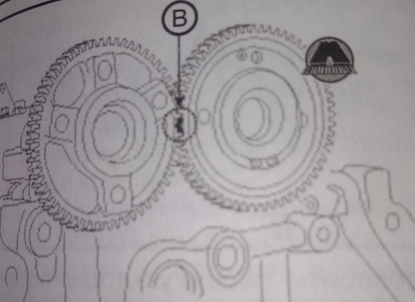

Далее вернул на место держатель (раму –сам так назвал) РВ, установил РВ и крышки подшипников РВ. А вот здесь внимание! При установке РВ смотри метки на шестернях РВ – одна спереди , а другая сзади (см. фото). Одна из шестернёй разделена на две части и она подпружинена и тем самым при установке РВ нужно их совместить с обеих сторон. Далее 20 болтов вернул на место (момент затяжки – 10.8-12.7 Н.м). После установил гидронатяжители (затяжка – 9.8-11.8 нм), успокоители, шестерню КВ, нижнюю цепь вместе с шестернёй ТНВД (момент затяжки гайки – 78.5-93.2 нм), далее верхнюю цепь и успокоитель верхний при этом всё строго по меткам. Снял чеки с гидронатяжителей. Прокрутил КВ несколько раз на 360гр. и убедился в совпадении всех меток. Далее установил крышку ГРМ (места нанесения герметика видны по старому герметику) тюбика хватит на всё (затяжка – см. фото). Далее установил шкив КВ (затяжка болта – 196.1нм + довернуть на 60 гр.), клапанную крышку (затяжка первый подход – 3.9-5.9нм и второй подход 8.8-10.8 нм. порядок затяжки – см. фото). При установке клапанной крышки в местах соприкосновениях с крышкой ГРМ и блоком, местах соприкосновения клапанной крышки с вакуумным насосом, внизу также в местах соприкосновения крышки ГРМ и с верхним масляным поддоном – нанести герметик, но аккуратно. Впускной коллектор (затяжка – 19.6-23.5нм). При установке форсунок обязательно обратить внимание на грязь в колодцах, должно быть очень чисто (затяжка форсунок – 32.6-41.3н.м), если попадёт грязь между медным кольцом форсунки и блоком – то как следствие может не запуститься движок.
