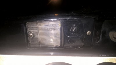

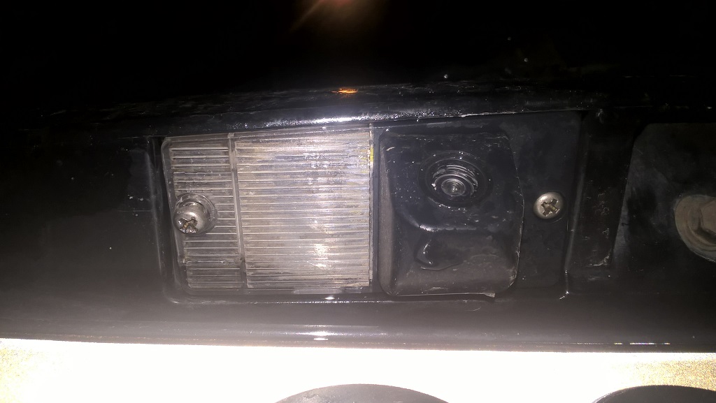

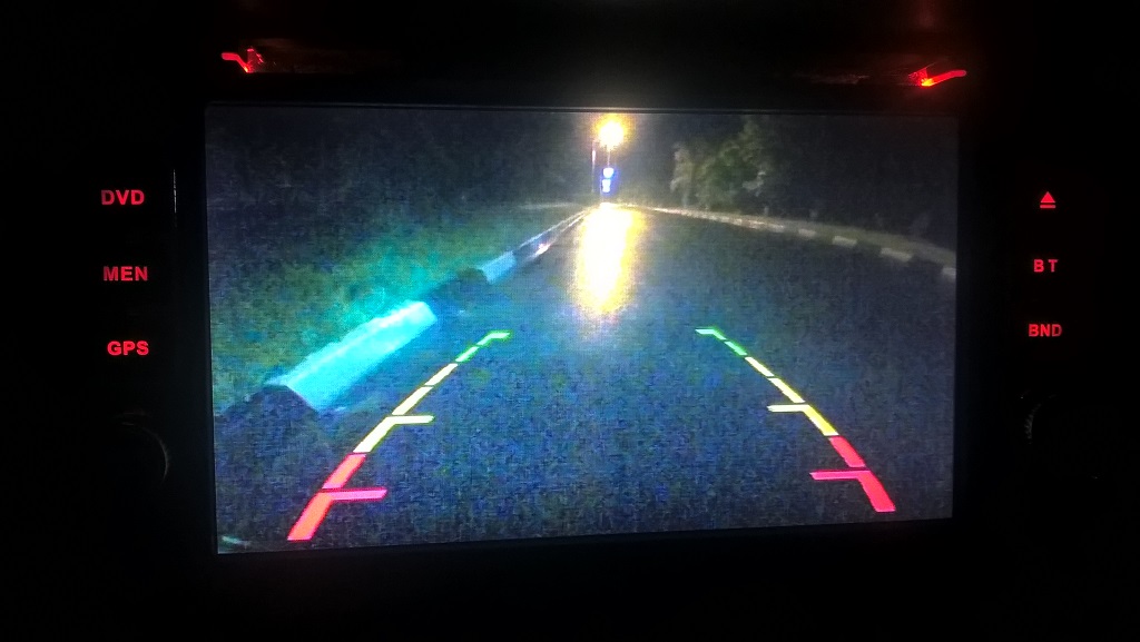

как обещал, фоты.... днем качество получше, и видно даже фаркоп торчащий из бампера.... 8)
сама камера
вид из салона

привет, Игорь! правое (рядом с камерой) совпало полностью, а отверстие слева (со стороны подсветки) не совпало на ~1.5мм в поперечном сечении..... на фотке видно что левый винтик не докручен, т.к. я не дорабатывал посадочное отверстие.... :)
на 81 странице ссылка на сайт Ebay, там на картинке указано 76мм расстояние между винтами
