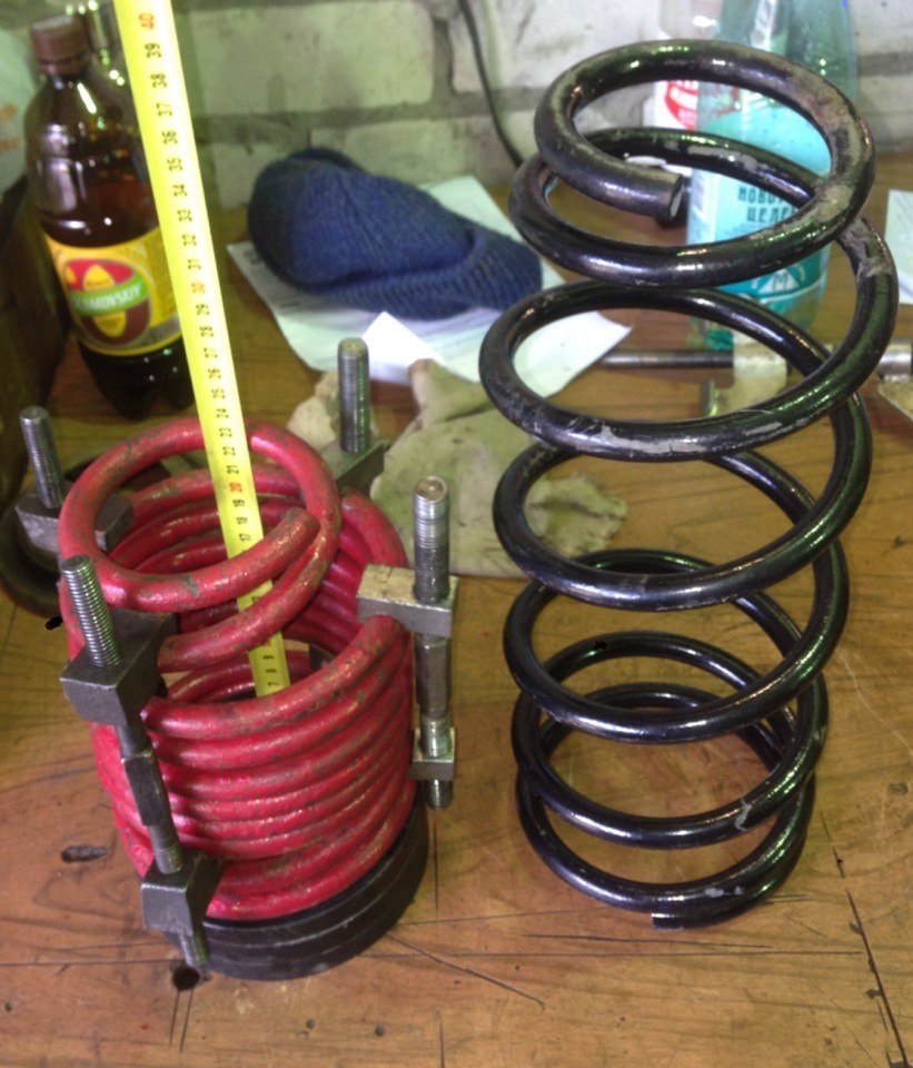

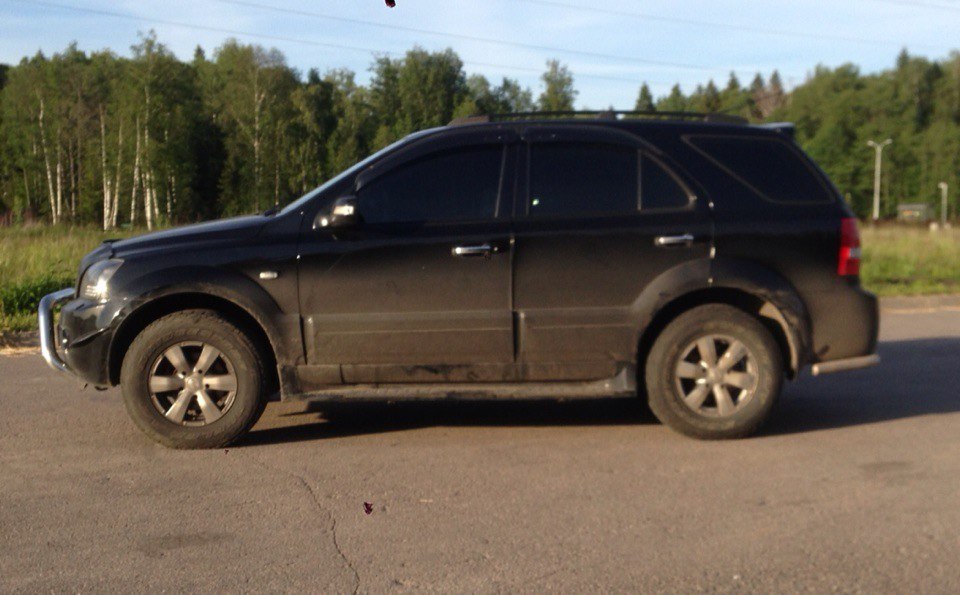

Сообщение diablo » 12 июн 2016, 22:15
Vl@dK писал(а):Черные штатные, я бы поставил на них, высота должна быть 48-49см, если не просевшие.
я потом еще долго думал, но в итоге с неким гемороем связанным с процессом сжатия длинных с большим количеством витком таки запихал их с проставками! и о чудо! теперь у меня ровная машина) сзади от цента колеса стало 50-51 с пустым баком. спереди мож на пол см поднялось) зато эти пружины конечно отрабатывают неровности гораздо комфортнее чем черные.
П,С, для всех: продаю пружины КЛАКСОН 54918.подходят для рестайл BL. могу выстать сдеком. цена 2т.р.торг)

Re: Альтернативные пружины подвески
Сообщение Vl@dK » 13 июн 2016, 09:38
diablo
Да, в комфорте николаевским пружинам не откажешь, может и зря я их махнул на прадовские.
