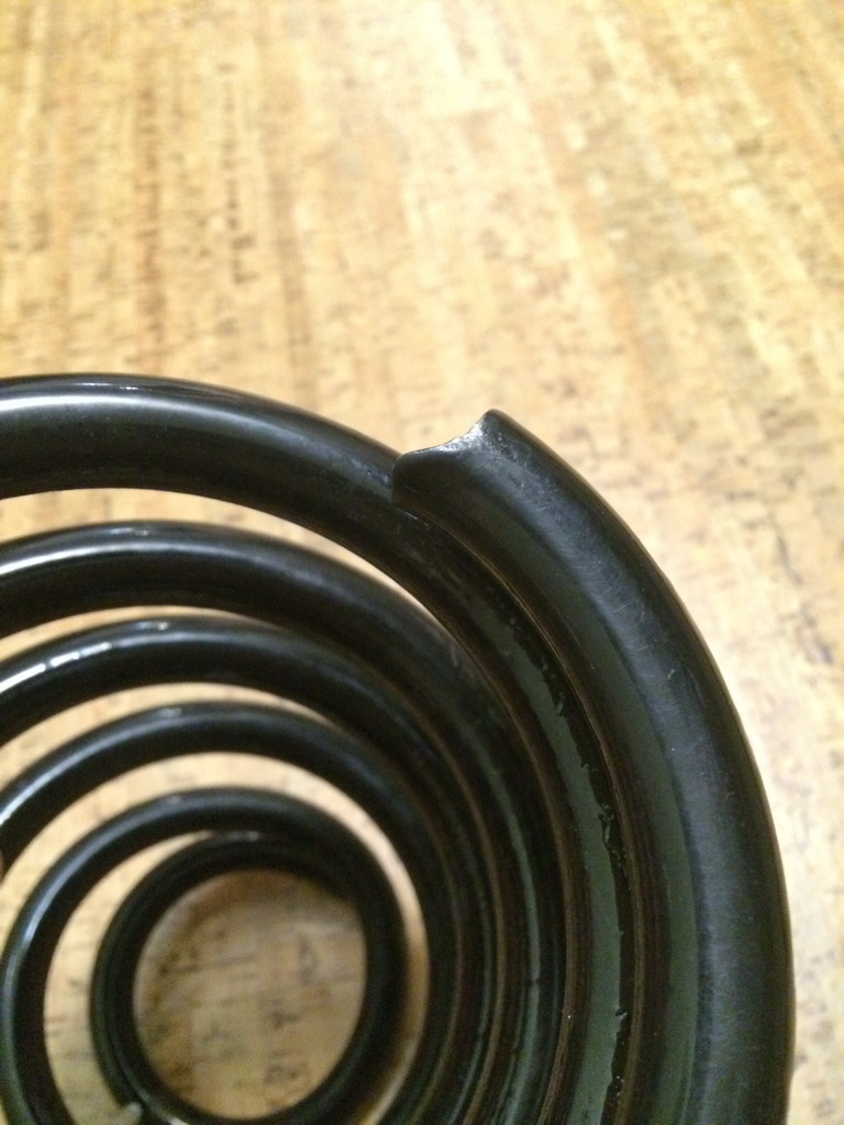

Наконец то я получил свои пружины, долго ждал с большими задержками, но все таки дождался. И прежде чем ставить у меня возник вопрос про торцы прутка, он не ровный и даже немного острый и я боюсь что он протрет резинку быстро (или кембрик который на него одеть).
Отсюда вопрос - можно ли его подровнять болгаркой, сгладить чутка. Не скажут ли мне потом (в случае каких либо разногласий) что сам залез и сам испортил? Мне так кажется это должен сам производитель доделывать, но раз не доделал, то значит мы сами.

Всё таки не надо пренебрегать здравым смыслом, если острые - обтачить напильником или гровером, производитель может предусмотреть всё, но тогда и цена увеличится.
