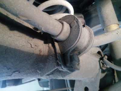

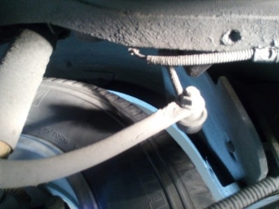

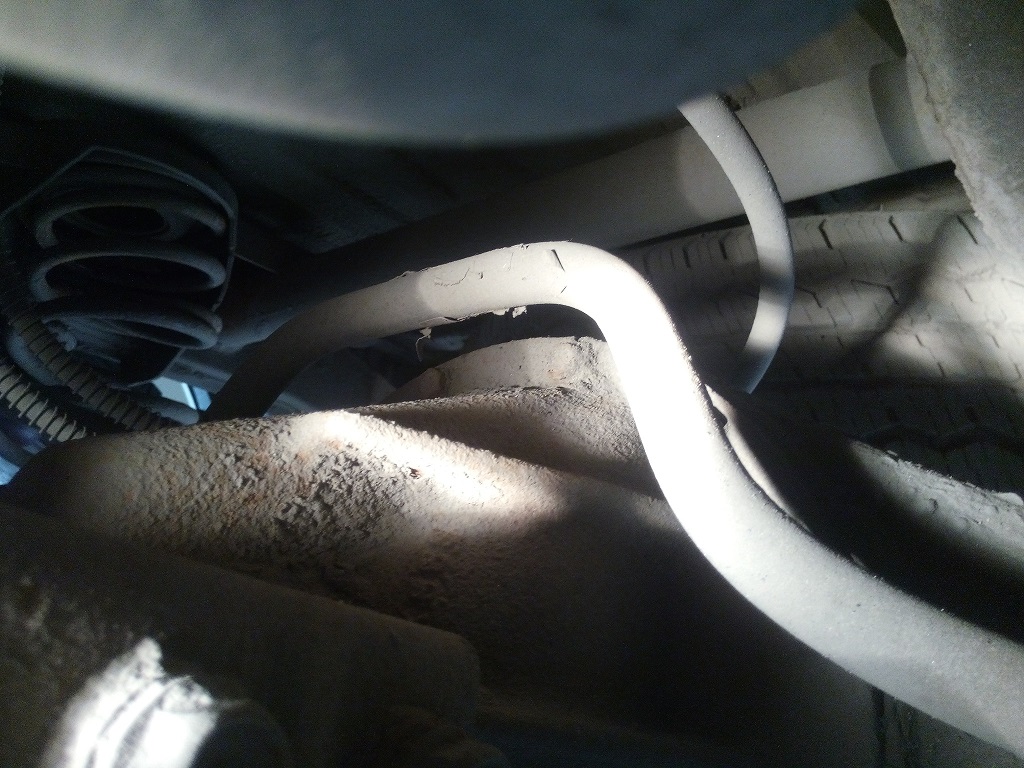

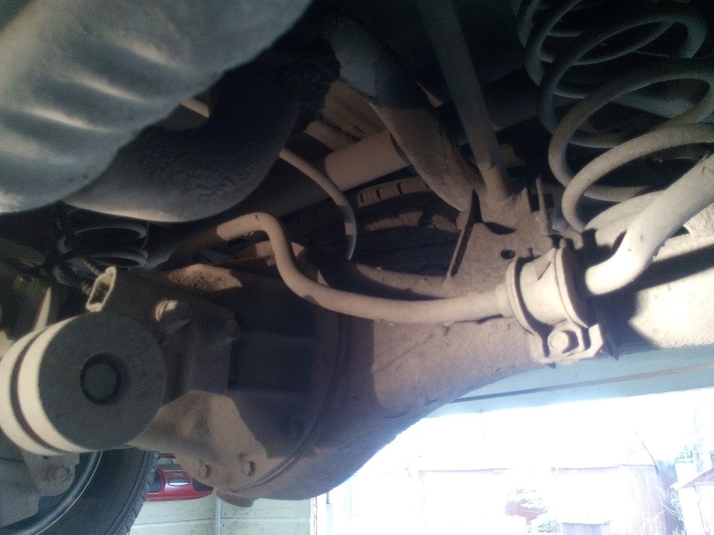

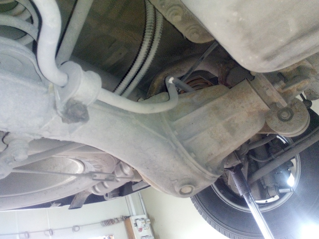

..обещанные фотки установленного на рестайле стабилизатора от переходной модели:
пардон муа - не разобрался как положить фото под спойлер..

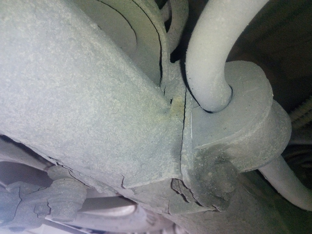

Сообщение ravvi » 17 май 2016, 21:14
papiruso писал(а):а еще бы фотки крепления стоек к кузову
..есть только такая, но на ней крепление стойки к стабилизатору:

Re: Лопнул задний стабилизатор поперечной устойчивости
Сообщение Darsen » 17 май 2016, 22:05
Я конечно не спец,но что то мне тут не нравится
Почему такая выработка ? И конструкция как то "дышит" по нездоровому имхо
Понятно,что данный вариант всех устраивает,но как то Х его З
Darsen
Сообщения: 2948
Откуда: Спб
Благодарил (а): 405 раз.
Поблагодарили: 351 раз.
Сообщение ravvi » 17 май 2016, 22:40
Darsen писал(а):И конструкция как то "дышит" по нездоровому имхо
..как уже писал, стабилизатор ставил год назад, возможно у втулок уже есть выработка, но сегодня при замене пружин заодно проверили стабилизатор - люфтов не обнаружили, сказали ездить дальше и не париться :) .. отмеченное овалом место - это край соприкосновения прокладки из металла с корпусом задней оси, под прокладкой находится углубление в корпусе, куда вставлялась втулка от предыдущего стаба. Имхо, эта щель чутка видна, но я не вижу большого в этой щёлке "криминала", для меня было нужно чтобы втулка от переходного стаба была хорошо прижата к корпусу и не проваливалась в "ямку" для предыдущей втулки - для этого и использовал прокладки. За год эксплуатации не счел бы это проблемой. Если прокладки прикажут долго жить (чего пока по ним ну никак не скажешь) - сделаю новые и поставлю - ничто не вечно.. :roll:
ravvi
Сообщения: 117
Зарегистрирован: 30 ноя 2009, 20:40
Откуда: Зеленоград
Благодарил (а): 34 раз.
Поблагодарили: 13 раз.
Имя: Равиль
Доп. информация: EX
