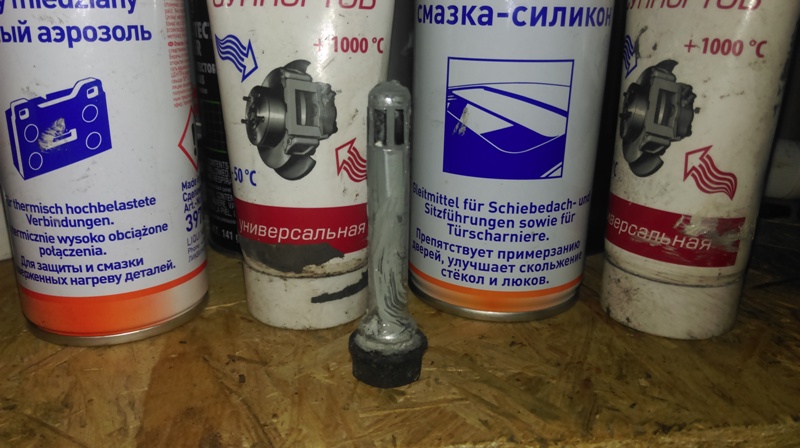

Спешл фор тех, кто говорит, что мс 1600 байда. Послушал тут я вас и решил применить. БМВ как оказалось и вправду не айс оказалась. высыхала. На цвет особо внимания не обращайте, это остатки недосмытой бмв-шной смазки чуть наложили свой отпечаток. В целом смазка вполне себе густая, никаких жидких намеков. Уже как полгода эта консистенция. Бывали и жесткие торможения....так что вполне все адекватно

Gubkin писал(а):Почему-то верят по-прежнему всяким усатым дядькам и супермегасмазкам ВМП которые не подсохли в направляющих целых 6 МЕСЯЦЕВ!!! ВАу... вот это да! Значит можно применять !
ерунду несешь....
я тебе не про высыхание. а про ее густоту. посмотри. не жижа как у тебя на фото
