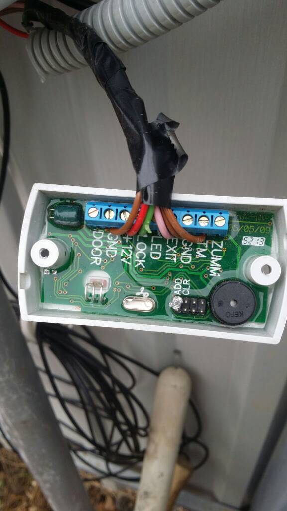

Может, кто подскажет. Нахимичил что-то со скудом. Прописывал новую карту, и слетели все, включая мастер карту. Оно их видит, но не реагирует ни на одну. Куда копать? Фольгой пробывал и add и clr замыкать...

Жопой чую, что как-то элементарно, но вот как... И какой алгоритм дальнейшего обучения карт?

Что за считыватель (модель) и что за карты (тип)?

Сообщение Стож » 05 апр 2016, 22:27
а хз. вот карты [img]http://uploads.tapatalk-cdn.com/20160405/ff499d378478b2c609932cbd4eb72a92.jpg[/img]

Так бы инструкцию нарыл. Пока безуспешно...

Определяться надо не по считывателю, а по контроллеру.

Сообщение Стож » 05 апр 2016, 23:09
Ха! Победа!!!!! Если что - обращайтесь :D Смог обнулить, и все перепрописать. Надо было перемычку при выключенном питании зажать, а потом включить питание. После первая карта становится мастером.

Сообщение Страусь » 06 апр 2016, 04:59
Тема контролера так и не раскрыта. Какой контролёр то?

Сообщение Duche » 06 апр 2016, 08:53
Страусь
Это и есть контроллер - Z-5R.
ПС. Скорее недоконтроллер :). Интерфейс подключения считывателя только Touch Memory.

Сообщение Absent » 06 апр 2016, 09:06
Не соглашусь. Контроллер контроллером, а считыватель отдельно.
http://rones.su/techno/kontroller-z-5r- ... royka.html

Сообщение Стож » 06 апр 2016, 10:22
Да, на этот похож

Сообщение Duche » 06 апр 2016, 13:08
Absent писал(а):считыватель отдельно.
Конечно отдельно (для карт или таблеток), но выходной интерфейс считывателя д.б. только ТМ, Виганд не поддерживается.

Сообщение Dosey » 27 май 2016, 00:54
Стож писал(а):Ха! Победа!!!!! Если что - обращайтесь :D Смог обнулить, и все перепрописать. Надо было перемычку при выключенном питании зажать, а потом включить питание. После первая карта становится мастером.
Какую перемычку?

Сообщение Duche » 27 май 2016, 10:13
Dosey
Там она одна (5 положений). Ссылка на инструкцию http://www.tinko.ru/media/catalog/docs/D/9/D9328DFF17B63FAA0B42C11E5D47C1C2.pdf
