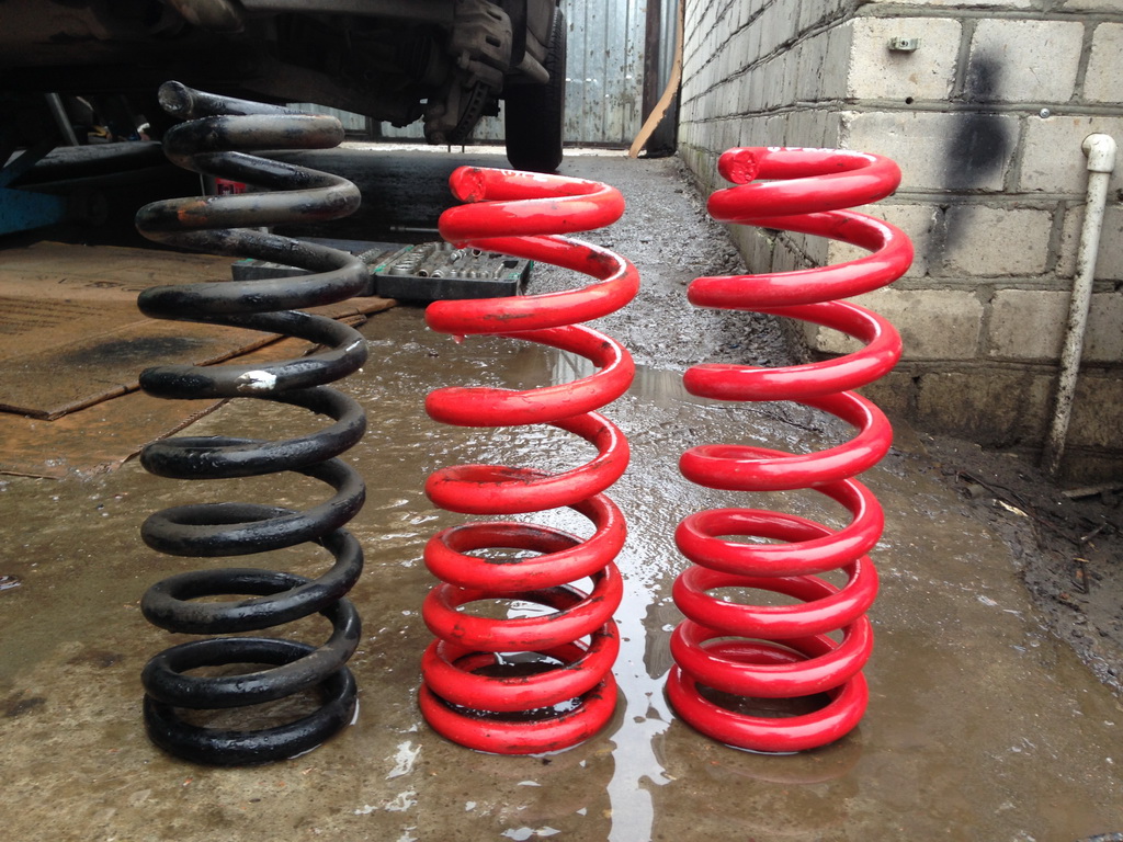

Re: Пружины от Влада
Сообщение SD Alone » 18 мар 2016, 17:24
Vladsprings писал(а):На первом комплекте те же 47 получилось - так ? За какой срок ?
Если очень быстро ,значит, у тебя просто такой вес морды , что на наших пружинах для дизеля у тебя морда становится на 47 .
Вот смотри :
Когда приходит претензия на просадку пружин ,у нас возможно два варианта :
1. Пружины действительно просели .
2. Вес авто на данные пружины давит сильнее, чем рассчитано по описанию авто в заказе, и поэтому заданная высота не получена .
Проверить это мы можем только одним способом, к сожалению , а именно : мы высылаем пружины аналогичные тем ,которые высылали по заказу . И если и они не подошли - значит, нужны пружины просто напросто выше .
Первые за полгода сели, но они и короче были. Под замену прислали другие чуть длиннее. Эти долго не замерял. Тут решил померить. Тоже сели до 47.
Т.е. вывод такой, что вы не при чем. Просто одинаковые машины - разные? И при разной длине пружин машина сама просаживает до удобного для нее клиренса. У моей это 47 см. Так?
Если помониторить ветку с ашерами (не к ночи упомянутыми :D ) , то там ведь тоже у кого-то спереди получается 48, а у кого-то 50 , значит , вес морды разный .
Я ашеры не покупал и мне они не давали гарантию от проседания.
Сообщение SD Alone » 23 мар 2016, 23:53
Напомнил.
Фото сравнения штатных пружин, первых, которые просели меньше чем за пологода и тех, которые стоят сейчас. На 73 странице все показано.
