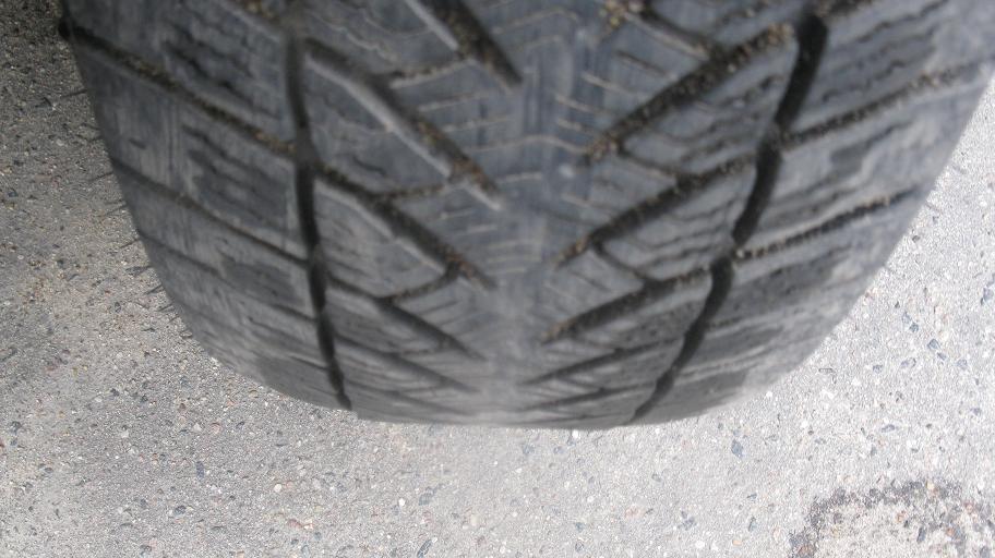

вот и подходит к концу зима... И обратил внимание я на износ резины(2 сезон) - не понравился он мне,износ по краям протектора (и спереди и сзади).Думал,что мол нарушился развал, но вчера был на диагностике и там меня ошарашили -неправильная балансировка ,даже не делая замеров...Потом проверили на стенде-всё очень хорошо...Биение, даже в 20гр спереди я бы услышал,но его нету...Было ,что несколько раз(в прошлые сезоны) заезжал( и зимой и летом) устранял биение раньше путем поворачивания резины на 45град относительно диска и все решалось...Что это,как это?

к давлению отношусь аккуратно-проверяю несколько раз в сезон...тут что то другое...удивил ответ развальщика- авто тяжелое и вы не слышали...

давление маленькое в шинах ...

[user]...Михалыч![/user] писал(а):к давлению отношусь аккуратно-проверяю несколько раз в сезон
и какое делаешь, если не секрет?

2,3атм... вспоминаю всё что могло произойти...авто брал(зимой) на очень хреновой резине(лето)-края были сьедены,по центру какой то рисунок оставался...Прикупил новые колеса,сразу переобулся и поехал домой (750км)...Переобувальщик предупредил ,что пару дисков надо ровнять...В итоге ровнять пришлось все 4 диска(но уже дома)...
Вот я и думаю :неужели пробег 750-2000км на кривых дисках мог так испортить резину? :shock:
Может вопрос в дисках( стоит наверное Replika KI23)? Давно езжу, но в моей практике не было раньше такого - переобули,отбалансировали, все поставили на авто(все действия при мне),неделя проходит-слышу дисбаланс, по гарантии поворачивают резину относительно диска на 45град...Таких "танцев бубном" вокруг резины раньше не было...

Сообщение Talik » 11 мар 2016, 11:57
летняя резина так же себя чувствует??

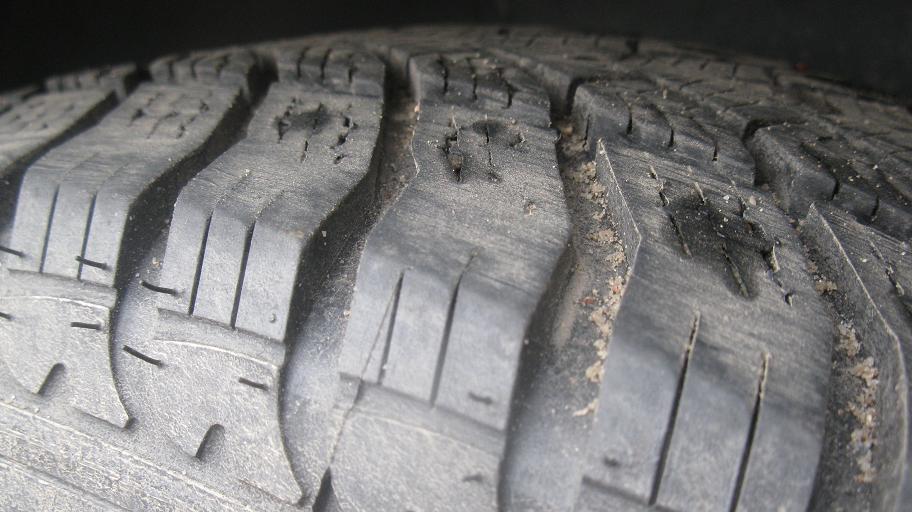

Сообщение ...Михалыч! » 11 мар 2016, 12:04
заднее левое...с внутренней стороны такой же износ
левое переднее-износ с внутренней стороны
повороты резины были и на "лете" и на "зиме"... состояние "лета" посмотрю только завтра...рассматривать буду внимательно...
вот добавил фото: на заднем левом- такой "жор" с обеих сторон, на правом переднем -износ с внутренней стороны, но меньше чем на левом...

Сообщение kiger » 11 мар 2016, 22:23
такая же фигня была на летней штатной резине! Заметил на второй летний сезон! Сделал сод развал - такого жора нет! Скорее всего с новья было что-то не так! Надо было из салона гнат и делать сход развал! Заметил такую же фигню на санта-фе и на сан -янгах! может корейская тема???

Сообщение ...Михалыч! » 11 мар 2016, 23:12
сход-развал сделал сразу же и на передней оси и на задней (через 800км)...Вижу "жор" на задней оси и вспоминаю наверное родные(летние 4шт) - там было тож "сожрано" по краям(почти до корда), а по центру какой-никакой рисунок остался...

Мне на ум приходят несколько мыслей, некоторые сами себя исключают в связи с вышеизложенным но все же: первое что приходит - резина гумно полное корд сжеван/порван и балоны овальные, второе: перекачка/недокачка, но т.к. следишь за этим исключается. Третье: диски восьмеркой, что тоже вероятно. Четвертое: хреново сделан развал и мож сорваны развальные болты. Ну и самое нехорошее - геометрия кузова. Сам склоняюсь к сход/развалу, потом к кривым дискам и кривой резине как первоочередное...проверить это несложно. Потом где делался сход/развал, если не у ОД то по каким параметрам. Мне другу один раз так сделали развал что на него приехал с новой резиной, выехал с развала, доехал до дома и бочина вся сточена. Как-то так. Нужно искать!

Сообщение ...Михалыч! » 12 мар 2016, 08:30
1."развал" делал там же где и ровняли диски, на стенде в "3D"-задние колеса были "домиком"и чет то с передом тож не порядок было...назвал данные об авто,они внесли данные в комп и начали работать...тк я делал это впервые( в этом месте)- заехал к проверенным развальщикам(через месяц),которых давно знаю и у которых оборудование нормальное- те проверили ,говорят что всё в идиале
2.ровняли(катали) диски на глаз, с помощью даже маленькой газовой горелки(2шт)...Этих ребят тож давно знаю,честно скажут если не получается- иди ищи диски...К стати :при переходе зима-лето, лето -зима я просил проверить диски без резины-проверяли и всё хорошо...
3. гавно -не гавно резина: Goodyear ultragrip suv4*4 написано что из германии, а как на самом деле-???
4. по геометрии - ну тут я не знаю...(крыло было не прикручено в одном месте),развал бы показал в настройках...Страшно подумать конечно

Сообщение Talik » 12 мар 2016, 10:19
...Михалыч! писал(а):2.ровняли(катали) диски на глаз, с помощью даже маленькой газовой горелки(2шт)...
Чет вот это мне покоя не дает теперь. И что же было с дисками со всеми и что с ними произошло что их пришлось все ровнять да и еще с помощью горелок O_o может это корень зла?
Пару раз ровнял свои восемнашки на прошлом авто на стенде, помню что диск грели во второй раз, когда сильно было, но горелок не вспомню никак и как диск ровнять на глаз, мож так и делается конечно, давно было уже. Но резина всегда у меня была в идеале после этого...

Сообщение Пилот410 » 12 мар 2016, 10:24
И крыло было не прикручено. Может лонжероны вытягивали, крыло меняли ?

Сообщение ...Михалыч! » 13 мар 2016, 11:10
Talik писал(а):летняя резина так же себя чувствует??
рассматривал вчера летнюю( в гараже)... на передних по краям износик есть( с двух сторон),но терпимый- всё ж колеса повороты делают...одно заднее почти в идеале, одно имеет износ внешнего края(примерно как на снимке,может чуть меньше), но там был боковой порез,ремонт и видимо какие то напряжения в колесе дают износ...
