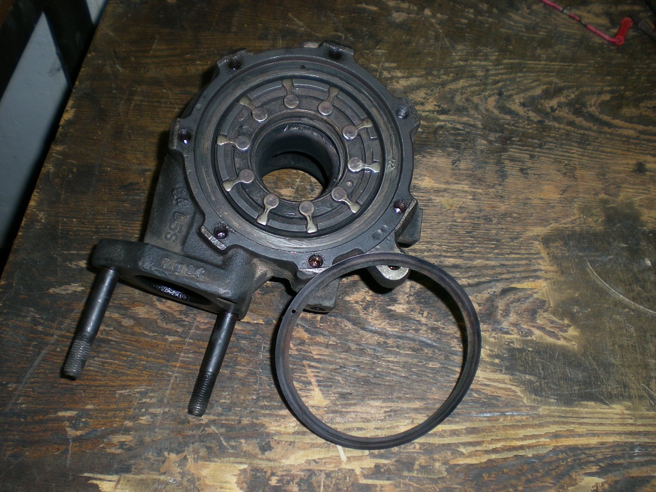

Вот решил выложить фото по сборке турбины.
Прежде чем собрать турбину.
Обжег горячую улитку паяльной лампой, что бы очистить механизм регулировки лопаток.
Нагрел и тут же облил соляркой.Когда остыл почистил зубной щеткой.
Повторил нагрев и облив солярой еще раз. Кольцо нужно убирать. Может сгореть. Кончики лопаток нужно убрать внутрь.
Остальное можно греть не боясь. Конечно не до красна.
Помыл и холодную улитку и турбина готова к сборке.
Так что не боитесь менять картридж. Сложного нет ничего.
Прежде чем купить картридж, разберите турбину.
Убедитесь что актуатор и горячая улитка нормальные. Отдельно каждый, может обойтись дороже новой турбины.
Мне пришлось прикупить актуатор .
Картридж -11900р
Актуатор -4600

решил промыть кулёк, когда снял увидел что масло там многовато может грамм 50 (ну я не технарь для меня это много показалось) скинул с турбины патрубки а там горизонтальный люфт и всё в масле (свистела кстати, но думал свистит значит работает) полазил по инету наткнулся на ремкомплект в МСК jrone bv43 за 3000 + 500 доставка...бюджетно.
перебрал картридж за 12 часов это со снятием с машины промывкой и без тех. руководства один (сломал на горячей улитке одну шпильку пришлось искать) 9000 км полёт нормальный не свиста не люфта.

У меня, можно сказать отходила. Это первый ремонт турбины после 212000 км. Последний месяц машина стала неуклюжей.
Дымить, нет тяги и потекло масло с турбины.
