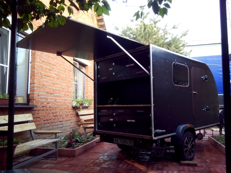

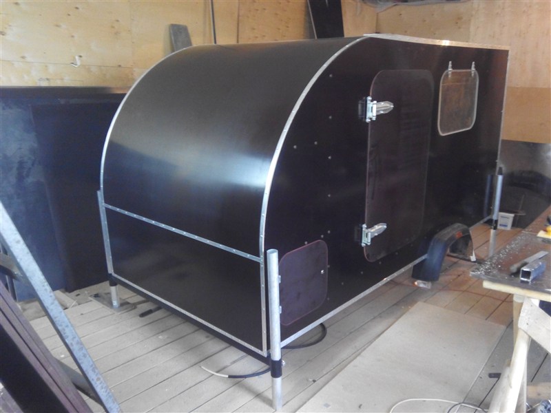

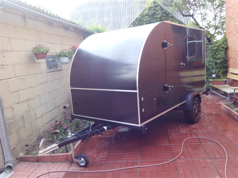

Вот несколько вариантов надстроек в стандартные прицепы с форума караванеров
http://www.youtube.com/watch?v=tL1c05ez86E&spfreload=10
https://www.drive2.ru/l/8900029/
https://www.youtube.com/watch?v=39rB3aduSKY
и такие
и https://www.drive2.ru/users/urfin3d/#blog
