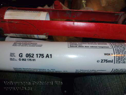

Чорт побери, а ведь это хороший способ.
немцы плохого не придумают :)
Есть масло в муфту Haldex под номером VAG G 052 175 A1
продается в тубах ... это не призыв еесно покупать масло, а сама идея с пистолетом и тюбиком
намного надежнее будет всяких шприцев
Тюбик везде можно найти пустой из под клея, герметика, силикона... залить туда масло и всё...

Gubkin писал(а):намного надежнее будет всяких шприцев
Я заливаю через пробку со шланчиком. Накрутил канистрочку и дави.

Hadmin писал(а):Накрутил канистрочку и дави
делал я так тоже
давишь как чудик минут 5... руки немеют, материшься ))
Re: Замена масла в мостах
Сообщение Nikolay0812 » 17 фев 2016, 12:39
Сань,с этим тюбиком,а тем более заряженным в пистолет, на нашей Сорьке делать нечего, разве что к заднему дифу ещё подлезть можно. А к переднему и РК-нет.
