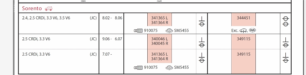

Сообщение slava79 » 14 сен 2015, 02:33
Амортизаторы Kayaba
httpwww.kyb-europe.compdf2015KYB2015_Shock_Absorber_Catalogue-Version_C.pdf - Opera.jpg - копия.jpg

Сообщение Sasha2902 » 14 сен 2015, 10:33
те что с 2006 по 2007 слишком мягкие оказались

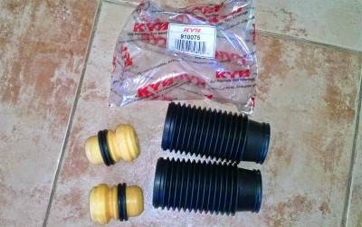

Камрады, кто-нибудь знает номера пыльников и, особенно, отбойников на KYB 341365(4)? Стоковые подходят?

хантер писал(а): номера пыльников и, особенно, отбойников на KYB
910075
:arrow:
хантер писал(а):Стоковые подходят?
КаанеШна :D Только если стоковые пружины просевшие были,то скорее всего родные отбойники- все равно под замену.

Сообщение хантер » 25 фев 2016, 18:32
Nikolay0812 писал(а):910075
Песец... Я только что 152 страницы соседней темы пролистал, чтобы узнать, в том числе, что в этом комплекте идут "2 пыльника+2 отбойника", а тут такое красочное фото.... :o
За наводку спасибо, прикину вариант хотя время поджимает, а вариант с пересылом - это может быть надолго.
