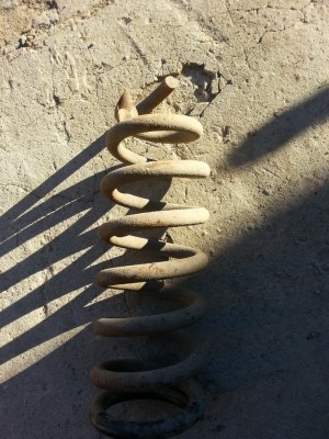

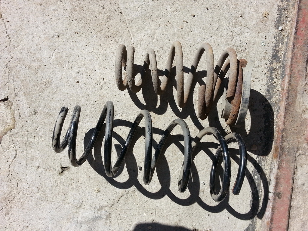

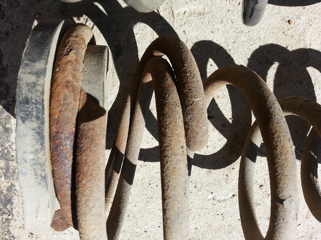

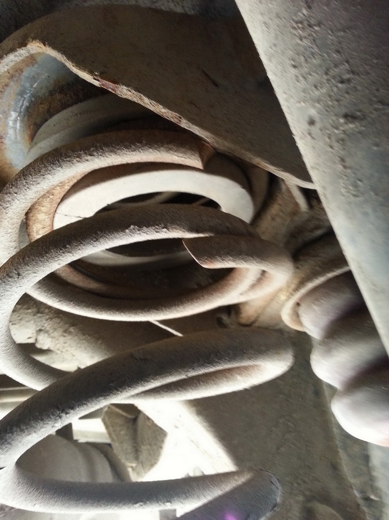

привет соратники! у меня 4 года стояли барнаульские пружины вкруг. перед амо монро а зад амо родные. перед отработал отлично но монро с одной стороны побежал и саленблок промяло. собираюсь собрать родные амо и пружины Барнаул. посмотрю как будут работать. а зад.... пару месяцев назад начало скрипеть с водительской стороны сзади. думал амо...но сегодня залез и ....левая задняя пружина лопнула. ну и естественно саленты реактивных тяг полопались. так что проблем много пришлось исправлять. раньше радовали барнаульские пружины а сейчас что то осторожней стал думать о них. наверно буду переходить на другие пружины.
Добавлено через 15 минут 48 секунд:
в дополнение фото...

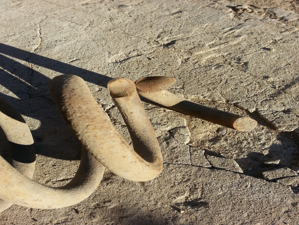

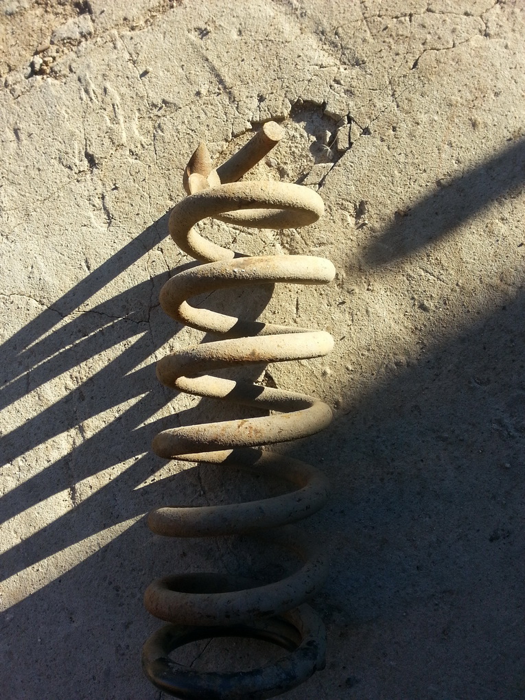

Продолжение темы...сегодня лопнула и левая передняя пружина у основания почти один оборот. Так что эйфория барнаульских пружин прошла и больше не буду их ставить. категорично. ломаются сами по себе и без нагрузки.
Добавлено через 23 минуты 7 секунд:
