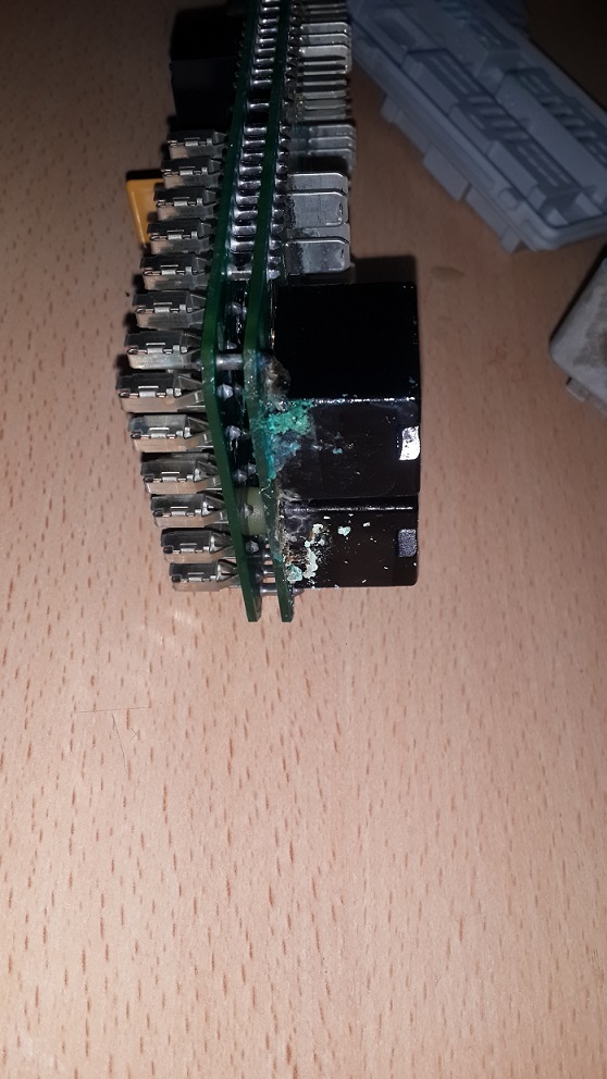

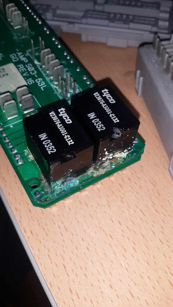

Когда снял блок и наклонил его в сторону, из него полилась вода (последствия нахождения воды в блоке видно на фото).
Вопросы по поиску других проблемных мест на время восстановления блока отпали (как выяснилось позже, отпали совсем).

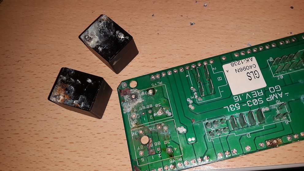

В моем случае все оказалось не столь плачевно как у других коллег, ничего не выгорело, только окислились дорожки на одной плате с двумя реле.

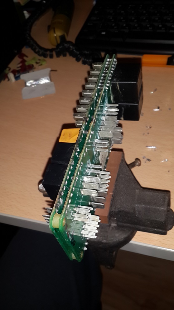

Так как окисел был сильный решил разобрать блок и почистить (благо небольшой опыт работы с паяльником есть).
Самая большая сложность возникла именно в процессе разделения плат (разделить надо было, так как реле отпаиваются с внутренней стороны сборки).
Платы соединены 64 металлическими стойками, которые вставлены в упор в каждое отверстие и залиты припоем по самые уши.
Выдергивать их приходилось плоскогубцами после сильного нагрева (предварительно припой убирал отсосом иначе плоскогубцы бесполезны).
Нагревать аккуратно так как можно повредить дорожки на плате и сжечь реле (корпуса пластиковые и перегрева не терпят).
После распайки, отпаял оба реле, почистил дорожки и припаял все обратно.
Сборка оказалась легче, хоть и не без приключений, так как пришлось опять нагревать каждую стойку и под температурой вставлять в платы.
Для удобства при разборке оставлял по 2 стойки с каждой стороны в районе середины, что бы можно было зажать платы в тисках.

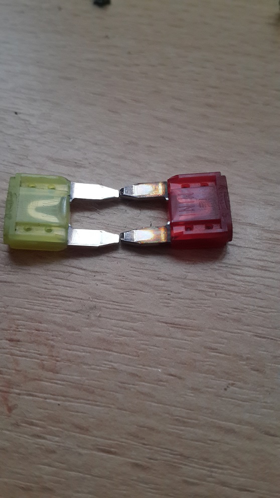

Предохранитель почищенный (слева) и вытащенный из блока (справа)

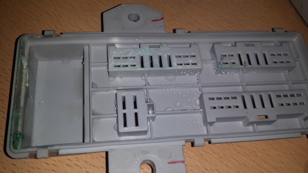

На всякий пожарный (пока не нашел от куда заливает вода) просверлил в корпусе блока с низу 6 отверстий для стока воды, в случае её появления снова.
У меня вода затекает по разъему D (очень хорошо видно на плате)
Как поставить изоляцию, пока не придумал, была мысль вырезать кусок пакета по размеру разъема и одеть на контакты,
типа сами контакты прорвут пакет и пакет прижмется плотно к контактам ну и не даст воде затекать. Но что то так и не сделал пока (правильнее найти причину появления воды и устранить её, так как в следующий раз может быть хуже).

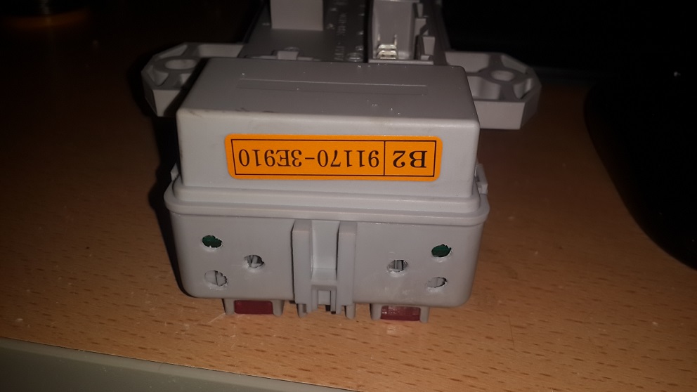

Номер блока для дорестайла корейца 91170-3Е910 (по крайней мере такой у меня стоит)

Сообщение Evgeny » 15 фев 2016, 16:28
Да, приборка горит при выращенных предохранителе. Думаю с контактной группы начать.
Evgeny
Сообщения: 388
Зарегистрирован: 15 янв 2009, 17:17
Поблагодарили: 15 раз.
Re: Не выключаются габариты - это блок предохранителей в сал
Сообщение grandlion » 15 фев 2016, 16:33
А если просто ключ вставляешь и поворачиваешь в первое положение, приборка и габариты тухнут?
Или тухнет все как только ключ вставляешь?
Насколько я помню если перевести ключ в положение стартера то отключаются все потребители.
Когда именно тухнет приборка до страта двигателя или при старте?
grandlion
Сообщения: 1570
Зарегистрирован: 23 июл 2008, 22:12
Откуда: Москва ЮАО "Зябликово"
Доп. информация: Чёрный кореец
TLX-комплектация.
Чипованный в ЧИПиКО
С клубными рамками и винилом на форточках.
Сообщение Evgeny » 15 фев 2016, 18:30
Габариты тухнут когда ключ поворачиваю во второе положение до старта двигателя, когда ключ поворачиваю обратно после старта двигателя в первое положение, приборка вспыхивает и тухнет, отрабатывает турботаймер, загорается приборка и габариты.
Evgeny
Сообщения: 388
