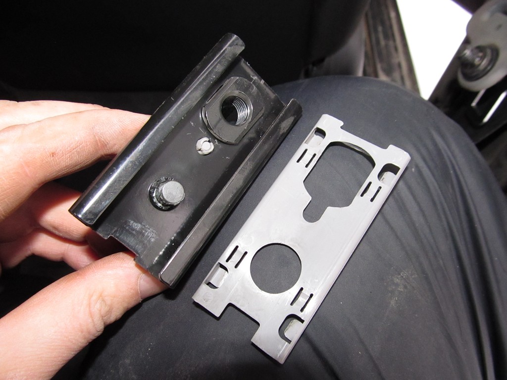

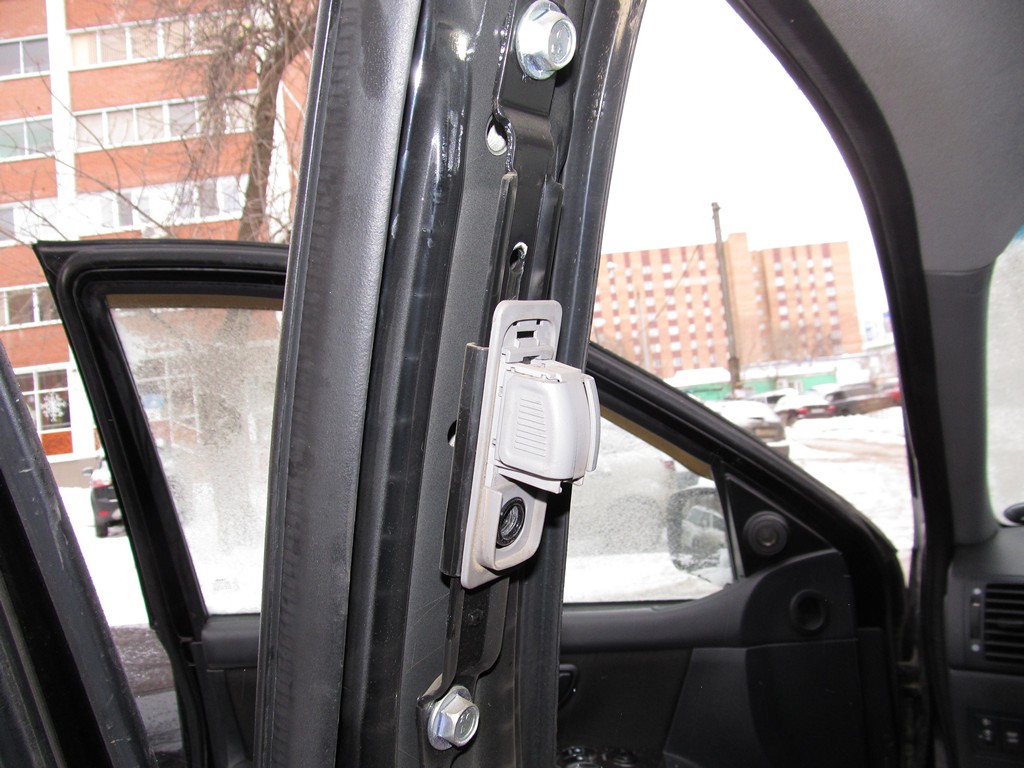

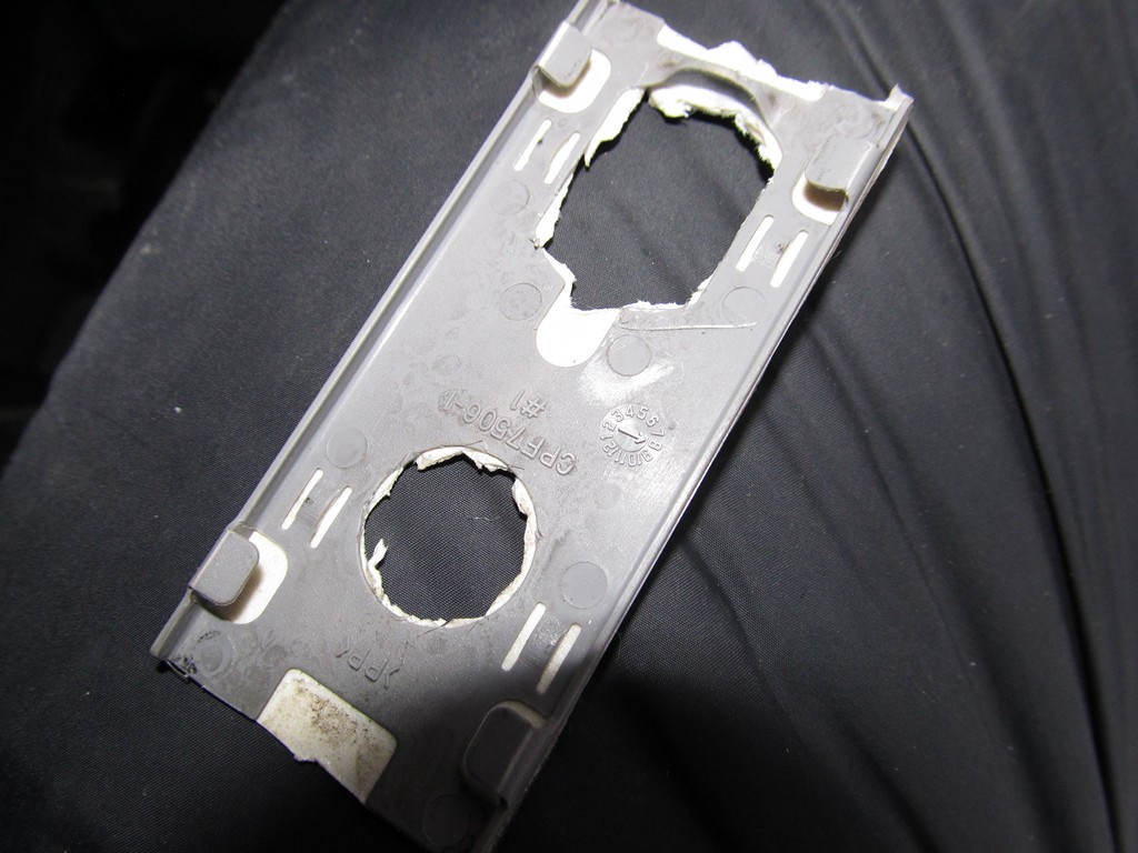

Достали дребезжать регулировки ремня безопасности по высоте (вообще зачем эта чушь ? %) )
Сделал так
Наклеил малярный скотч в 4-6 слоев под пластину.
Теперь регулировка не дребезжит о туго ходит
Надо теперь задними ремнями занятся... там ещё хуже.

Gubkin писал(а):Достали дребезжать регулировки ремня безопасности по высоте (вообще зачем эта чушь ? %) )
креативно, надо тоже глянуть регулировки ремня.
