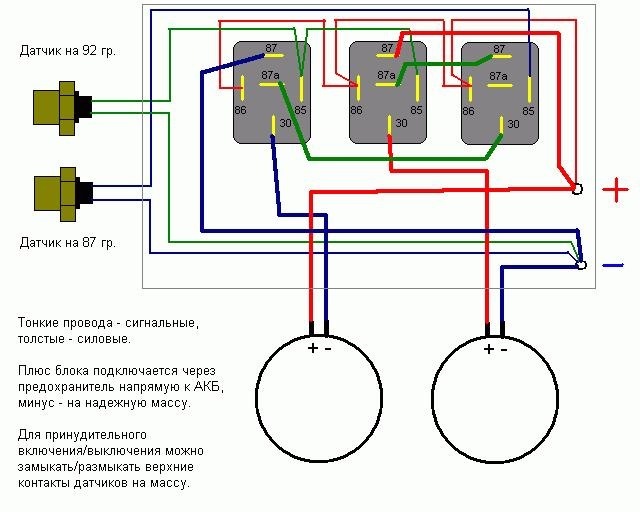

И еще один вопрос. Обращаюсь к знатокам и мастерам по электрическим схемам. подключал вентиляторы по схеме (вложение файл) совсем ненадежная система, двухскоростной режим соблюдался, но при частом срабатывании поплавилось реле и датчик отказал, в итоге один вентилятор вращал и тот не долго думая сдох не успев остужить движок хоть дело было зимой. есть у кого подсказка как надежно подключить вентиляторы для двухскоростного режима чтоб не создавало чрезмерной нагрузки?
Добавлено через 15 минут 6 секунд:
и вот такую схему нашел. соединения не такие как в первой. но не знание электроники не придает уверенности. стоит ли подключаться или нет?

Сообщение kapger » 06 мар 2016, 21:28
Башир писал(а):подключал вентиляторы по схеме (вложение файл)
Файл не вижу. Может потому, что я с планшета сижу тут?
А вот схему вижу. Нормальная схема. Сначала (когда первый датчик сработает) начнут крутиться оба вентилятора на половинной мощности, а потом (когда второй датчик сработает) они оба будут крутиться каждый на полную мощность.

Сообщение Башир » 06 мар 2016, 22:08
Спасибо большое! но вот схема эта перегревает реле и недолго работает. Просмотри пожалуста вот схема с цветными проводами она может будет лучше чем та которую я первой скинул?

Сообщение kapger » 06 мар 2016, 22:12
Башир писал(а):схема с цветными проводами
Я про неё и писал.
Ту, которую ты первой вроде как скинул, я не вижу:
kapger писал(а):Файл не вижу. Может потому, что я с планшета сижу тут?
Добавлено через 2 минуты 20 секунд:
Башир писал(а):схема эта перегревает реле и недолго работает
А это потому, что ток, протекающий через реле, больше, чем ток, на который реле рассчитано. Надо ставить реле с более мощными контактами.

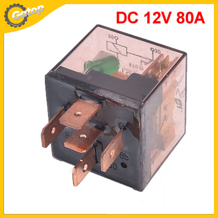

Сообщение Башир » 16 мар 2016, 22:50
Михаил-Andover писал(а):Температурка уставки датчика маловата, поэтому и срабатывает часто
Да, Михаил, я тоже так же и сформулировал, тем более с головки сразу ОЖ и идет под этой же температурой, заказал датчик какой ставил ты, придет, устрою переделки, сначала сверху поставлю, если что вниз спустить недолго, у меня проставки для датчиков и снизу и сверху стоят. а релюшки 80амперные, с пятью ножками, одно не вынесло, просто уже изза упорства не хочу возвращать вискомуфту, электро мне показалось эффективней
Добавлено через 5 минут 59 секунд:
вот такого типа реле, но они у меня прозрачные, и лампочка внутри стоит, загорается при срабатывании, включении реле

Сообщение Михаил-Andover » 16 мар 2016, 23:26
Эти реле никак не на 80 ампер, но они вполне могут без проблем коммутировать до 30А.
Крайне не желательно использовать стартерные (типа волговских и т.п.), так как они расчитаны на кратковременный режим работы. Катушка перегреется, поплывет.
Покажи фото прозрачных :-). Пляжный вариант?

Сообщение Башир » 16 мар 2016, 23:41
вот один к одному такие я ставил. вот и тоже подумал что могут при длительной работе нагреваться, тем самым и сам датчик напрягать следом со своим нагревом
Добавлено через 1 минуту 50 секунд:
Я их химичил при возделывании двухскоростного режима.

Сообщение BlkDem » 17 мар 2016, 04:20
Контактные группы взросленькие. Вполне даже могут и долговременно 80А. Но вот внешний вид что-то вызывает некоторые вопросы :D

Сообщение Михаил-Andover » 17 мар 2016, 10:44
Обратную бы сторону с картинкой производителя...
