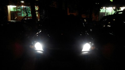

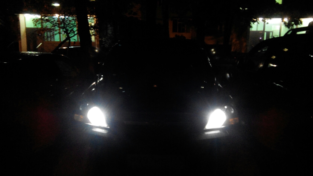

Попутно занялся головным освещением:
докупил обычные лампочки про запас, сейчас стоят такие же. Пробовал найтбрейкеры, но долго они не прослужили, да и разницу я не особо заметил. Так что жаба сказала таким лампам "нет" :mrgreen:
64210ALL OSRAM
64150SVS OSRAM
Обычный не очень яркий свет, при оказии возьму на пробу лампы H7 GE +50/90/120
В габариты поставил диоды
2850WW02B OSRAM

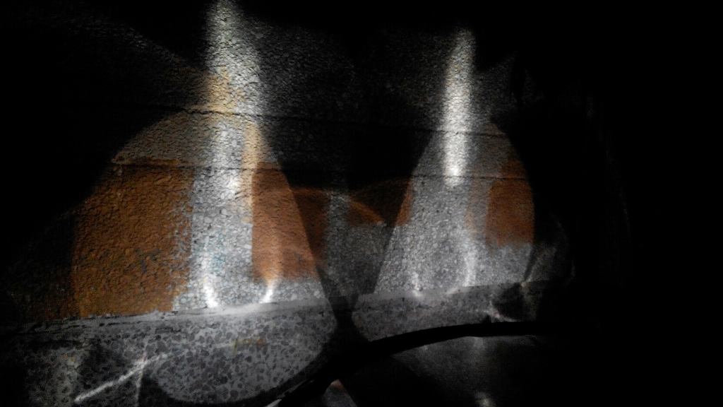

Замечательно смотрятся!
Отсвет на стене

Не нравился мне дальний свет (то ли есть он, то ли нет, тот волшебный свет), взял на пробу лампы H1 PHILIPS 12258XVS2, комплект из 2 штук за 730 р
Свет более белый (~4000К), цоколь лампы подкрашен в синий, явно ярче чем 64150SVS
В след раз еще и в ближний свет поставлю GE или BOSCH с более белым светом.
