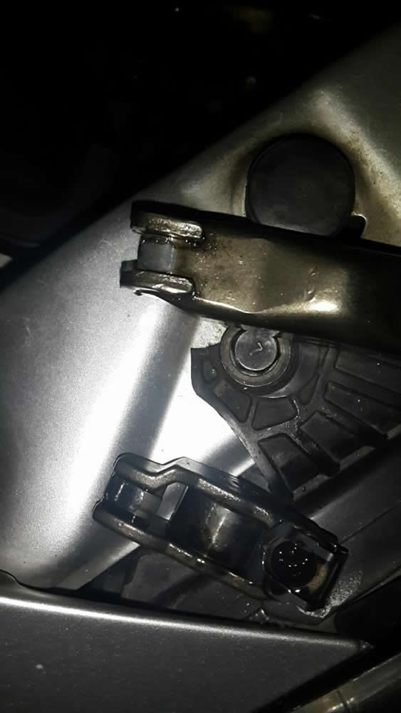

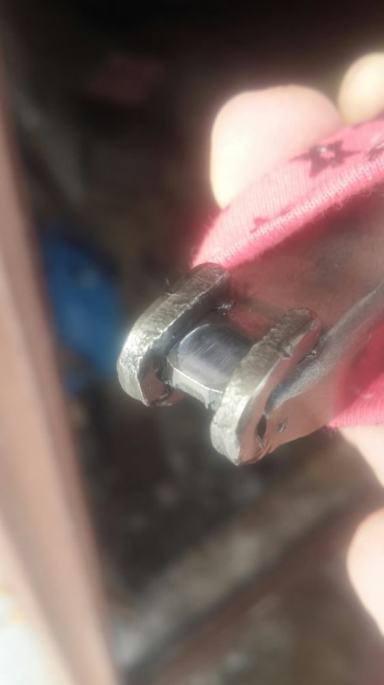

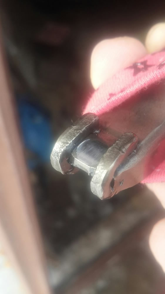

Снял крышку распредвала, заодно решил посмотреть на гидрики и рокеры. На рокерах есть небольшая выработка, тонкий слой более темного металла слез, оголился светлый металл. Толщина выработки, наверное, не более половины миллиметра. Стоит ли их уже менять или они прослужат еще долго? Фото прилагаю.

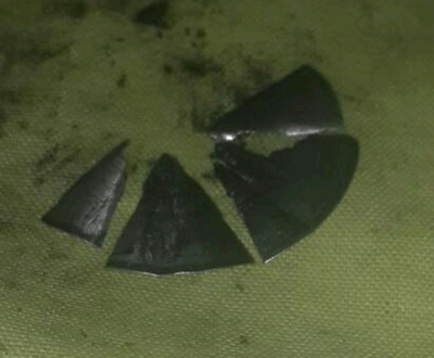

Как уже выше писал, снял постель распредвалов, снял, также, гидрокомпенсаторы, рокеры (некотороые гидр. были чуть мягкие на нажим на месте).
В правом угле гбц, в масле обнаружил изогнутые кусочки тонкого металла (меньше 1 мм). Точно не стружка, выпрямил их, получилась что это было или полкруга или конус..фото прилагаю...что это за хрень, голову ломаем, не поняли..

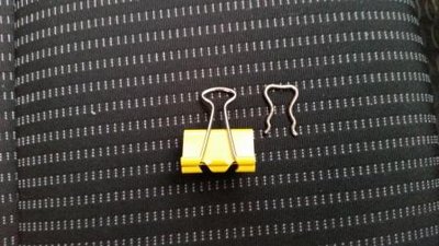

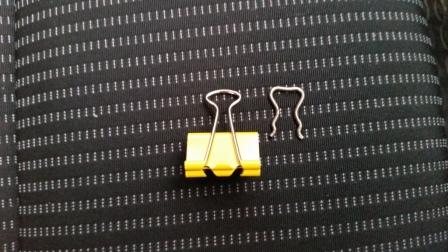

Может кому пригодится инфа: как я писал ранее улетел у меня в неизвестном направлении фиксатор обратки, кусок проволчки в 2 см, но цена ему 296 рэ! (экзист). Я его заказал и 3-ий день езжу и трясусь что обратка у меня вылетит и зальет все в подкапотном. Сидя на работе обратил внимание на зажим для бумаг, часть от него очень похожа на этот фиксатор. Пошел и поставил, отрезал лишнее и встало как родное!
