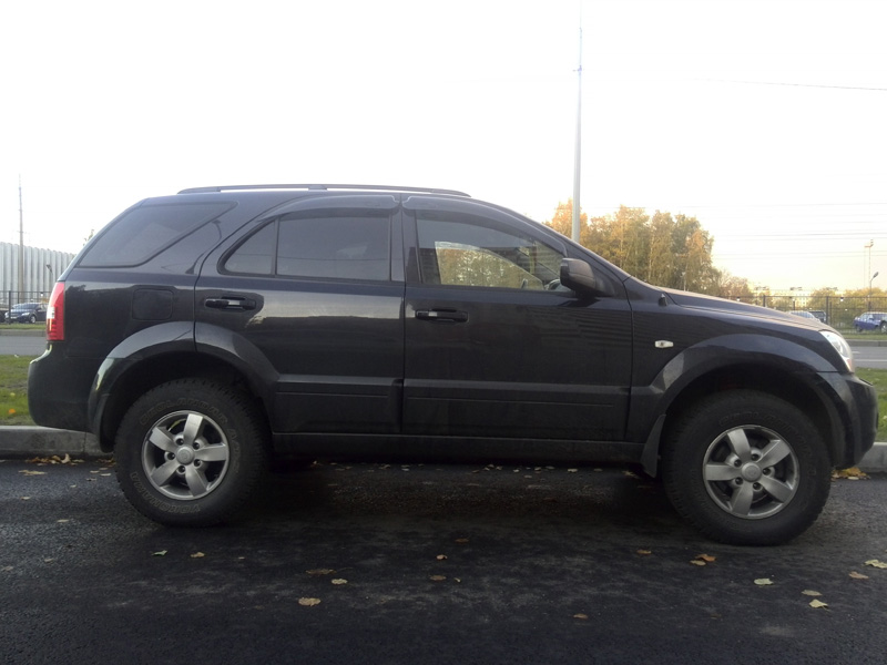

Сообщение comerc » 02 сен 2015, 13:15
поставил на зад владовские пружины от Прадика 120. Отлично. Добавил проставки 40 мм новосибирские ВАЩЕ сказка. От центра оси до арки 560 мм.

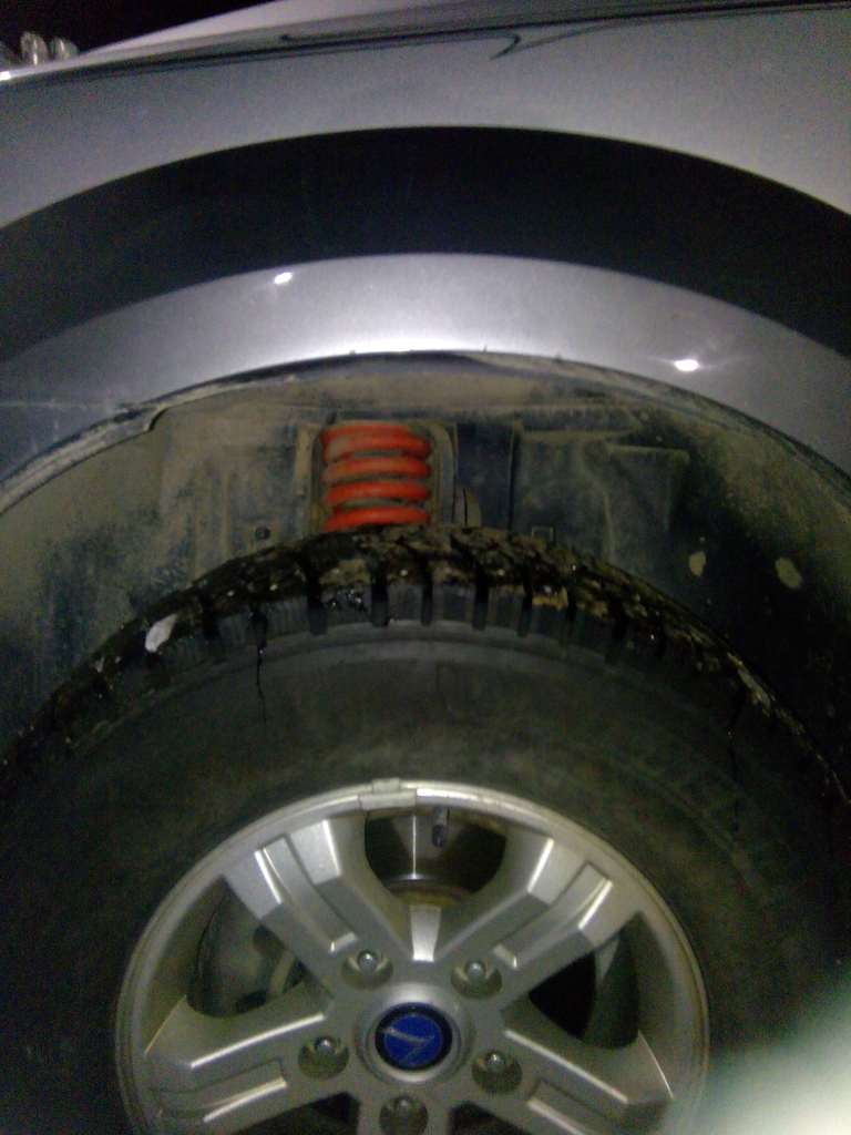

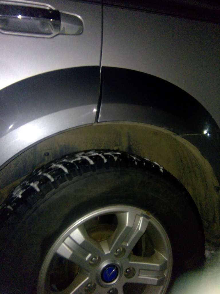

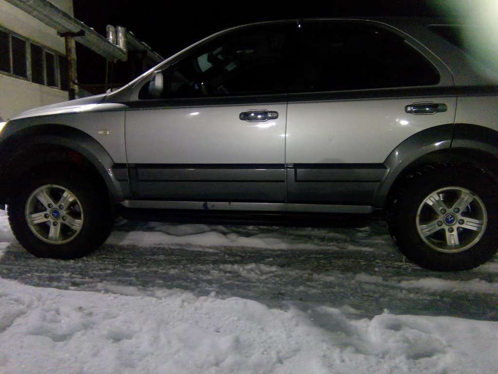

Сообщение nichipor » 11 мар 2016, 09:48
Передние пружины держаться, а вот задние заметно просели, даже визуально перед стал выше. Вот вам и пожизненная гарантия. Такое ощущение, что сделаны они из разного материала. Такой ценник держать и выдавать брак, не хорошо. Придётся вставки ставить, на "знаменитый бренд".

Сообщение Vladsprings » 11 мар 2016, 12:03
Приветствую, Дмитрий ! Ты не написал, когда пружины приобретал .
Какая высота по аркам была после установки и сейчас ?
На фото видно, что авто стоит на неровной поверхности .
надеюсь, ты учитываешь ,что мерять надо на пустой авто ( с ПУСТЫМ ГАБАЖНИКОМ ) на ровной поверхности и с полбака горючки .
Ничего из допов не устанавливал - может ,у тебя там саб появился , ну или пара базук на всякий припасена :wink:
Гарантия у нас, напоминаю, 3 года , и она безусловная.
Если пружины просели -это брак . То, что передние держатся, а задние просели - такое возможно было и даже в одной партии пружин на металле предыдущей марки .
С осени 14 года этот косяк исправлен .
