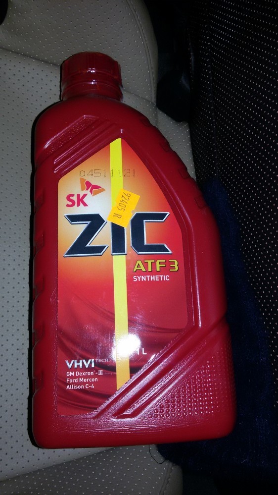

Сообщение smoky61 » 22 янв 2016, 20:35
Залил сегодня ZIK ATF3. Посмотрим. Менял у Дим66. Они тоже это масло льют.
Отправлено с помощью SIEMENS A35 через Tapatalk

Сообщение smoky61 » 22 янв 2016, 20:37
Залил такое
