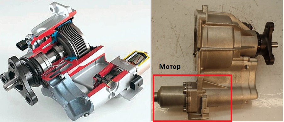

по идеи ... я сам не видел ... должно быть вот так...

Сообщение Lion » 21 янв 2016, 11:03
Ramb писал(а):должно быть вот так...
Видимо это не наша муфта. Конструкция немного другая.
посмотри на фото которое прикрепил. В разрезе видно перед насосом фильтр поперек стоит.

Re: Отказ заднего привода
Сообщение Ramb » 21 янв 2016, 11:16
Lion писал(а): В разрезе видно перед насосом фильтр поперек стоит.
ну судя по твоим фото ты его не снимал... может просто не заснял этот момент...
вот он ->Изображение
вид может отличатся... для конкретного автомобиля... главное конструкция
Сообщение Lion » 21 янв 2016, 11:49
Ramb писал(а):вот он
ну да, где обвел синим и красным круглое углубление, там фильтр завальцован. Фильтр я не снимал. Был бы на резьбе было бы проще.
А насос с моторчиком снимал. Состояние как у нового.
вот еще раз фото с разрезом именно нашей муфты
ты его видимо не увидел в предыдущем сообщении.
Сообщение Ramb » 21 янв 2016, 11:53
Lion
да не, подожди... мотор прикручен 4 болтами... мотор вытаскивается с насосом ... на насосе есть фильтр (сетка)... все это на манжетах...
Добавлено через 1 минуту 22 секунды:
ааа понял что ты написал...
Сообщение Ramb » 21 янв 2016, 11:55
но все равно если мотор снять филтр будет виден... его мона помыть... муфту то все равно снимут...
Добавлено через 1 минуту 16 секунд:
а точно фота от нашей муфты??? фильтр цилиндрический...??? блин да еще за заглушкой.... какая то ерись...
Сообщение Lion » 21 янв 2016, 12:05
Ramb писал(а):его мона помыть
Ну муфту разобрали и мыли всю, вопервых масло всеравно было черноватое, да и небыло уверенности на 100%, что то масло которое я буду заливать при смене идентично заводскому (как говорится на всякий случай не лишнее).
А вместе с муфтой насколько возможно и фильтр мыли (он сетчатый).
Фото от XMFL 100%
Ramb писал(а):какая то ерись...
ну муфта же у нас вроде как не разборная и не обслуживаемая. Не веришь??? У диллеров спроси. Даже не скажут какое масло лить. Меняй муфту и все разговоры.
