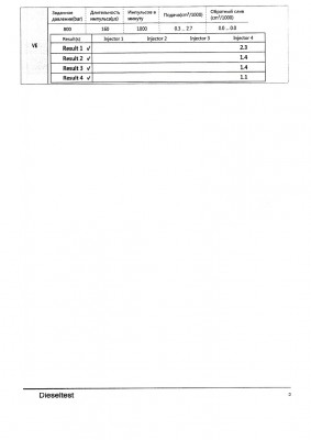

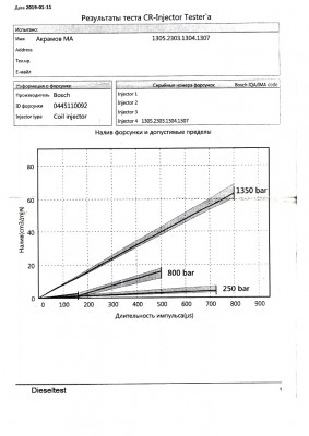

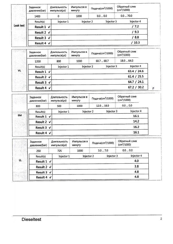

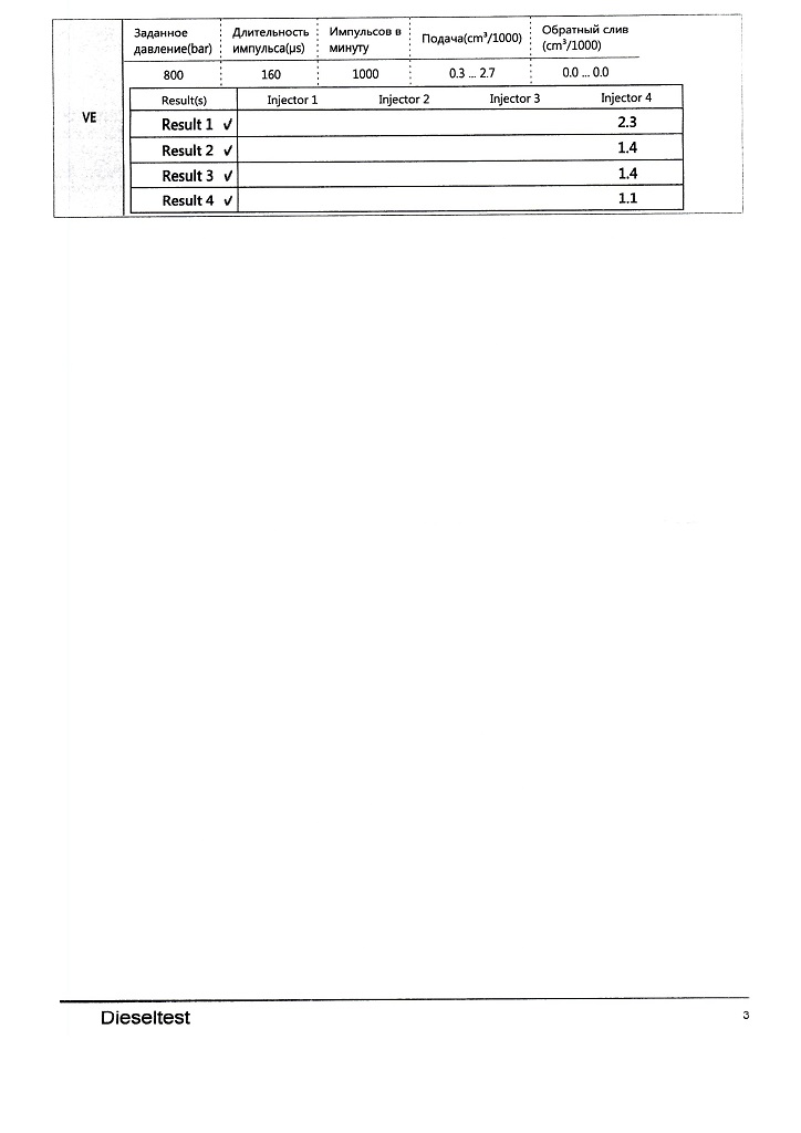

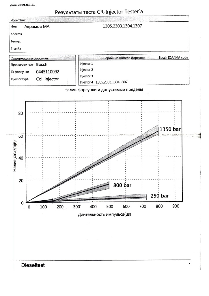

Re: Швейная машина
Сообщение Данил 131 » 29 янв 2019, 05:57
Друзья, подскажите пожалуйста форсунка может из этого списка стучать?

Re: Швейная машина
Сообщение Алекs » 29 янв 2019, 08:13
Данил Мое мнение такое по LL тесту 1я и 2я должны давать эффект стучащих пальцев Ну вообще недолив движок должен жесковато работать на холостых
