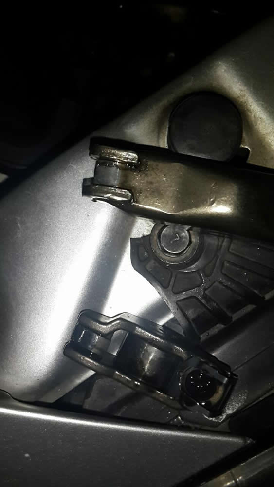

Залез посмотреть на гидрикомпенсаторы и коромысла...сделал фото коромысел, такая выработка в пределах или уже пора менять? Как можно в полевых условиях проверить гидрики?

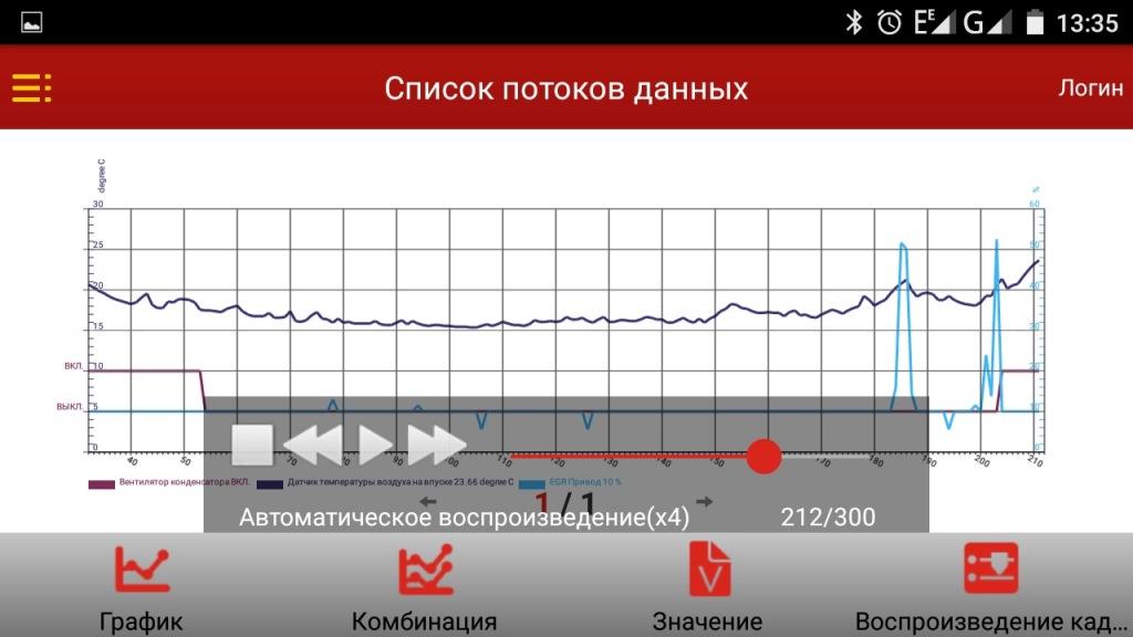

Весной при потеплении обнаружил, что периодически стал появляться обильный черный дым при движении под нагрузкой.
При езде с подключенным диагностическим адаптером обнаружено, что дым появляется при открытии ЕГР. ЕГР открывается при температуре воздуха на впуске более 20 градусов и закрывается при включении включении кондиционера.
Зависимость открытия ЕГР от кондиционера и температуры на впуске
На основании этого почему-то принял решение, что неисправен ЕГР.

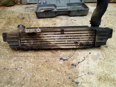

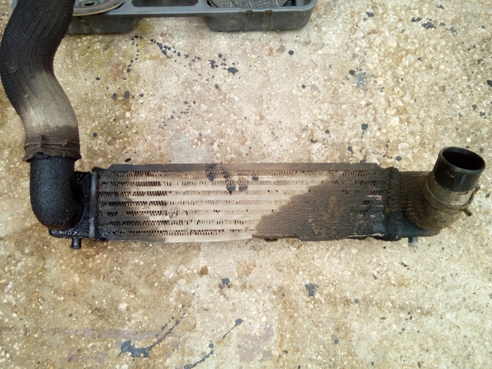

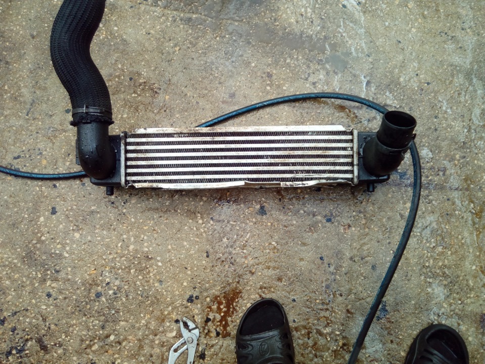

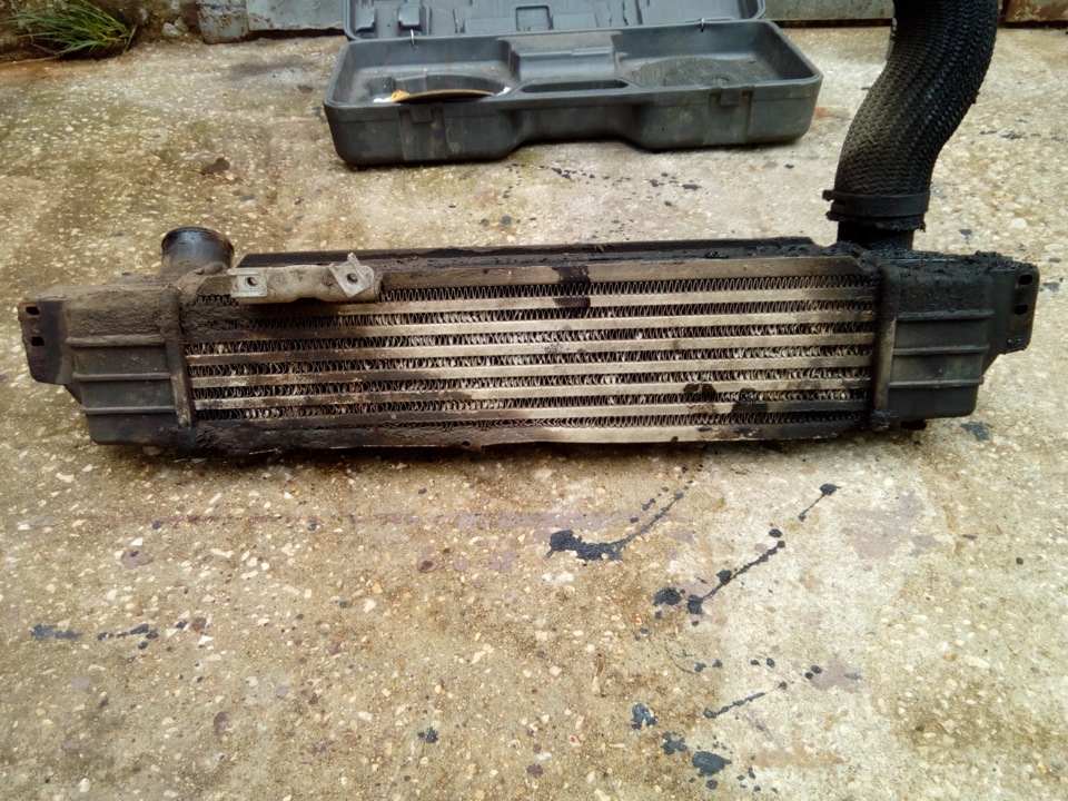

Снять его полностью не получилось, демонтировал электромагнит. Проверил тестером и под нагрузкой, магнит живой, шток клапана тоже двигался без заеданий. После этого решил проверить интеркулер и патрубки. Интеркулер с внутренней стороны был полностью "зашпаклеван" чем то вроде глины.
Внешняя сторона
Внутренняя сторона
Соты не продувались и не просвечивали. Кроме того на одном из патрубков обнаружилась трещина длиной около пяти сантиметров.
Интеркулер после чистки
Так как нового патрубка под рукой не было, наложил бандаж на лопнувший. Собрал все и проверил в движении. Дым исчез на всех режимах.
