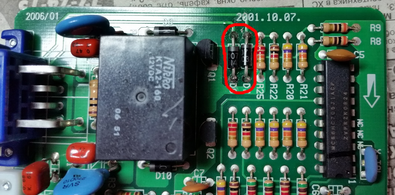

Установлена одна из причин "постоянной работы" заднего стеклоочистителя. Сгоревший диод в реле.
:arrow: Тема: Постоянно работает задний дворник, Сообщение #1496092, Автор: Snoname
Картинка с диодами:
Диоды 1N4007S - поменял оба, хотя не "звонился" только один.
Поставил 1N4007. Почти наверняка также успешно будут работать 1N4004 или любые другие "самые обычные выпрямительные диоды", коих можно найти в любом радиомагазине (цена 1 рубль/ведро) или старом блоке питания.

Проблема решена заменой двух диодов в плате. При перепадах температуры один из них давал обрыв.
Добавлено через 3 минуты 57 секунд:
Вот их фото. Проблема была как у всех.может еще кому поможет диод 1n007

Да диоды 1N4007S
Это диоды сигнальных цепей мотора, блок просто не видит что дворник в нулевом положении по-этому и работает постоянно.
При проверке диода тестером напряжение было 0,8-0,9В. После выпайки(видимо прогрелся) стало как положено 0,5. Был заменен новым, пока все отлично работает больше двух месяцев. Дворник у меня срабатывал сразу после включения зажигания(независимо от переключателя дворника), остановить можно было только снятием клеммы или предохранителя.
Если бы проблема была б в релюхе как мне кажется, то дворник бы не выключался после включения переключателем(если б реле залипло), а тут он сразу сам включается.
Первый диод отвечает за нулевое положение, второй за диапазон хода как я понял.

Snoname писал(а):блок просто не видит что дворник в нулевом положении
А разве не датчик положения отвечает за это? Что-то странная история с этими диодами. Поменять не долго, понять бы смысл.
Отвечает датчик, но сигнальные провода которые идут с мотора(датчика) проходят через эти диоды
